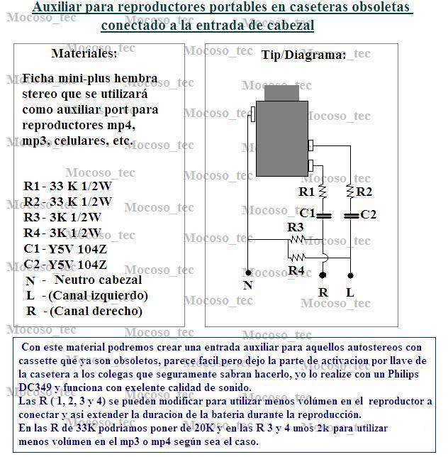

Paso a dejarles este tip hecho por mi para adaptar un auxiliar a cualquier casetera obsoleta en desuso y tenga buena potencia para conectar cualquier reproductor.

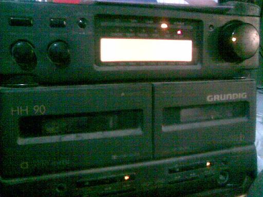

Me olvide de aclarar que tambien funciona con los viejos centros musicales que traen entrada por RCA de Phono donde se conectaba el toca discos o reproductor de vinilos jeje. Actualmente modifique la entrada Phono en la placa de un Grundig HH 90, donde conecto mi celular ya que por auxiliar el volumen del celular es muy bajo y tengo que forzarlo a estar en el volumen maximo haciendo que la bateria dure solo 2 hs y por ese medio solo lo tengo en el minimo extendiendo a 10 hs de reproduccion, como no tengo tomas del trabajo realizado solo les dejo la foto del equipo que uso como potencia.
Saludos y gracias a uds por valorar los datos.
:A
Grundig HH 90 con 50w por canal modificado.

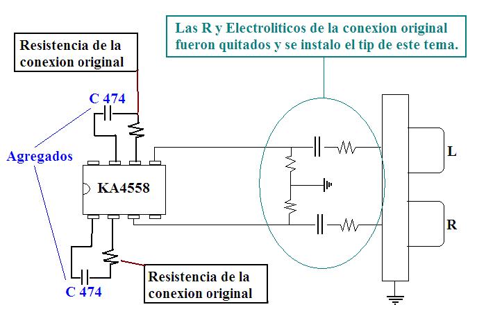

Bueno el efecto de graves elevados los pude quitar colocanto un C 474 en los pines del preamplificador que trajo este Grundig HH9 y dejo el tip a continuacion:
sonido mejorado.jpg (40.85 KiB) Visto 7694 veces

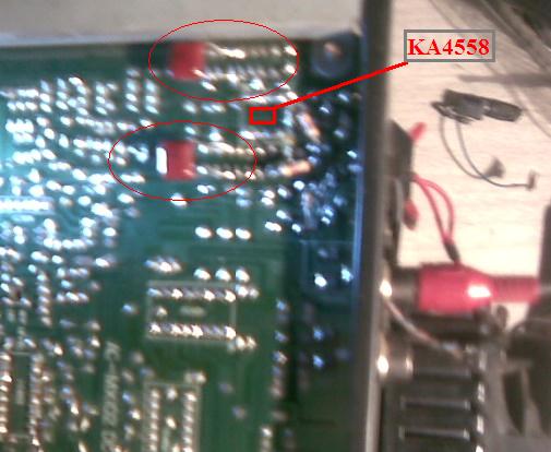

Paso a dejar toma de la placa terminada, los condensadores agregados 474 van acoplados a las R que ya trae de fabrica en su circuito el KA4558, no hay que levantar ninguna R en este caso solo acoplar los C. como lo ven en esta toma que dejo a continuacion, cualquier cosa avisen, saludos.
Grundig HH 90 - modificacion de la placa en seccion PHONO terminado.
sonido mejorado 2.jpg (33.89 KiB) Visto 7693 veces

Subo nuevamente el tip del tema ya que no aparece y no puedo editarlo.
Saludos...
Tip para modificar las caseteras obsoletas y utilizarlas como auxiliar o entrada de reproductores portables.
Tip auxiliar para casetera obsoleta.jpeg (93.6 KiB) Visto 7670 veces
