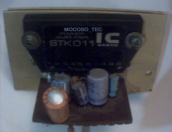

Amigos me llego este fosil de unos 30 años el cual llego sin encender, al revisar veo el transformador abierto debido a un recalentamiento del mismo un fusistor termico se corto, procedi al puente con un fuse comun y tras revisar para allar el motivo de esta rotura veo que trae dos STK 011 y uno en corto, remuevo este y al probar el equipo volvio a encender, ahora llamo a los locales y me dicen que no tienen este STK capaz por su terrible antiguedad creo jeje, es de 10 pines y queria saber si alguien tiene el dato de algun reemplazo.
Espero alguien sepa algo de este tema.
Saludos y dejo toma de dicho IC.

- STK 011 Sanyo IC de 10 pines (fosil)
- STK011 - Sanyo (10 pines).png (579.27 KiB) Visto 2910 veces

Tengo dos STK 015 cero km.
Si, yo no invente la injusticia, pero ese dia estaba. jejejeje.
Tengo ademas los data de los dos y son iguales .La ventaja que los 015 aguantan mas tension y potencia.
Estan a tu disposicion. los dos.
A ver si te mando los data y ves , son gemelos.

Gracias colega, vivo del otro lado del pais jaja pero me sirvio la data, voy a ver que consigo o de otra forma tendre que adaptar algun TDA o un LM. saludos y dejo abirto el tema por si alguien tiene alguna sugerencia más...

Hola es requeteviejísimo el post, pero comento que el stk-011 se consigue aun en Córdoba, he comprado varios a un usuario de cordobavende.
