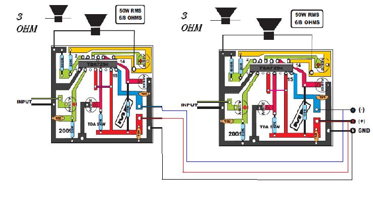

puedo usar parlantes de 3 ohm en tda7294? tengo un equipo de musica q le puse dos amplificadores armados con un tda 7294 uno para cada canal y andan bien pero las cajas de los parlantes tienen parlantes de 8 ohm y funcionan bien pero en la misma caja tengo un parlante de 3 ohm en cada caja y no se como y si se puede conectar

No, cada parlante de 8 ohm, a su amplificador, y los dos de 3ohm, armese un amplificador igual, y conectelo a la entrada de el amplificador de sub graves, que así viene diseñado, y ni cuenta se van a dar, es mas va a quedar como un genio total, éxitos!!!!

entiendo pero me va a quedae sin subwofer , y con mucha menos potencia q la q tenia originalmente verdad?

No , si le armas los tres amplificadores no, va a quedar mejor y mas seguro que el original
