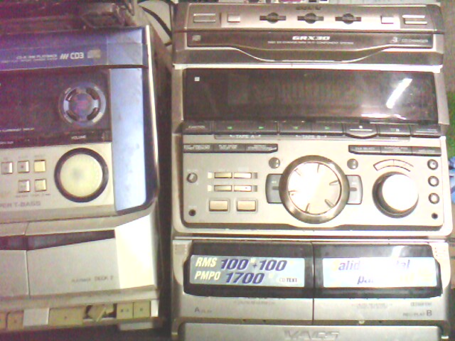

Hola Alberto aqui tenes la foto
el diagrama ya lo tengo
en este enlace esta el diagrama viewtopic.php?f=14&t=35923

encontre el fusible en el trafo
en donde esta el cable Blanco y rompiendo parte de su plastico se ve el alambre del fusible , lo que hice fue tratar de sacarlo hacia afuera y lo logre
uni el cable blanco con el alambre y ahi si tengo continuidad en el bobinado 03.0 ohm, ya esta funcionando el equipo de musica
puse un fusible aereo de proteccion.
me queda terminar la compactera, sus correas (gomas) estan estiradas!
por eso no entra la bandeja ni sale, da vueltas y vueltas, sin concretar sincronizacion,
Alberto y Tatu gracias por la ayuda
