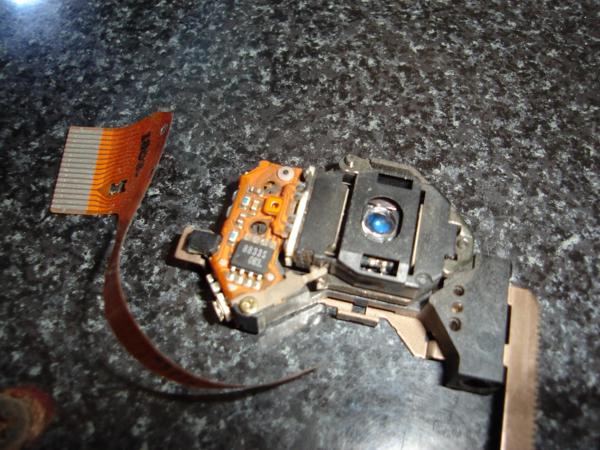

- Mensajes: 2070
Re: Sony CDX-1300 compact disc car Código de laser
Pepi esta es la óptica laser de equipo

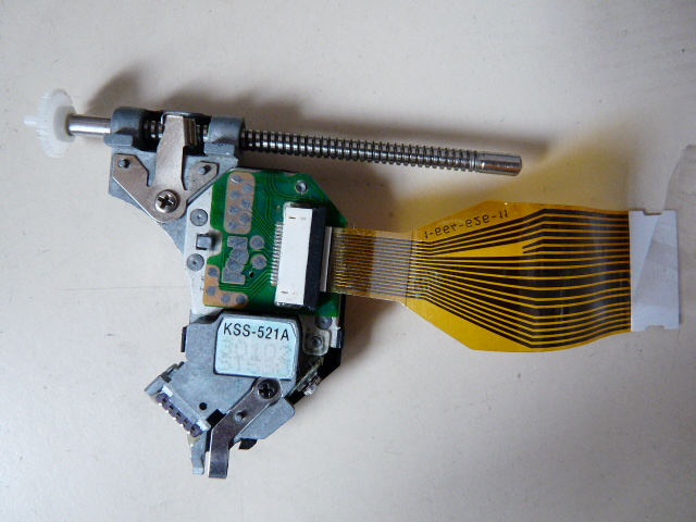

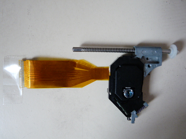

Estas son de mi equipo, Sony CDX-525RF óptica KSS-521A. Como verás nada que ver, pero el manual de tu equipo dice que lleva esa. Te subo el manual para que lo corrobores.
Pepi

- Mensajes: 2070
Si Pepi ese es exacto el equipo, pero no la óptica, es distinta como verás, así que no sirve mas que para juntar basura
