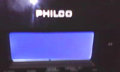

hola como están,tengo un microcomponente philco mod amp-30.
cuando lo enchufo a la corriente enciende el display sale unos
segmentos,y luego de milésimas de segundo queda azul
funciona la radio pero no se ve ninguna función en el displey
alguno tendrá una idea de lo que puede ser que no funcione
el display solo se ilumina azul. Desde ya muchas gracias.
adjunto foto.

Estuve dos semanas con esto.
Cambie el cristal que esta al lado del LCD y se soluciono.
