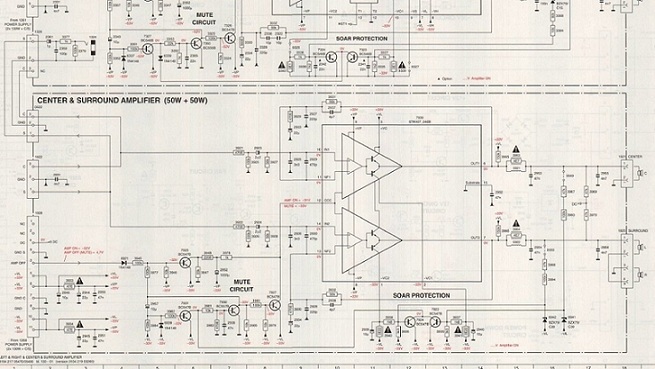

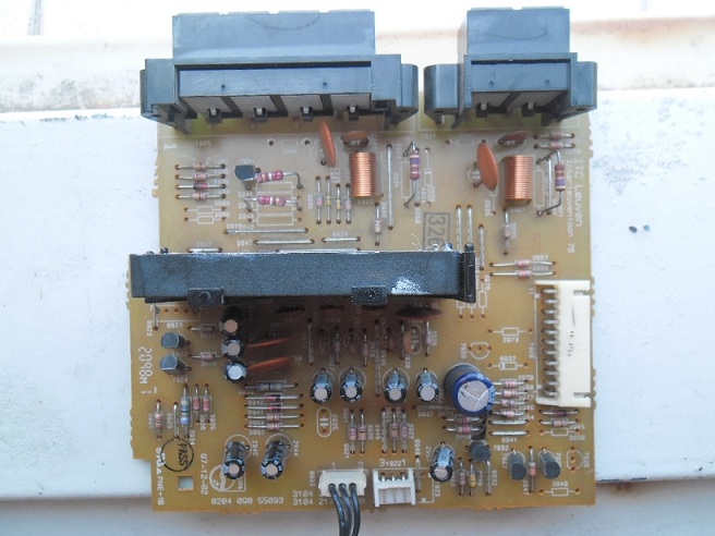

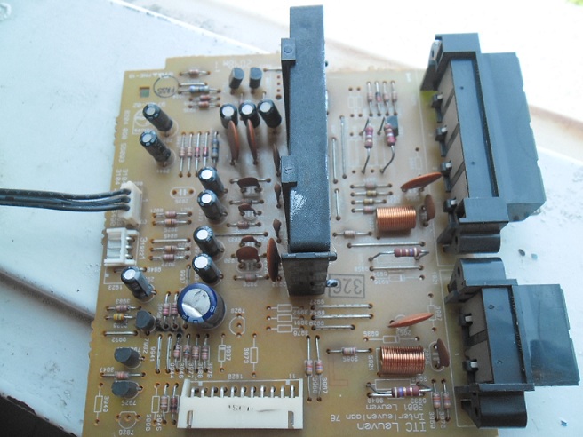

Hola colegas,tengo este equipo que por si algunos no lo conocen,tiene 5 salidas,1 centro,2 laterales y 2 surround.Resulta que los 2 parlantes laterales tienen como IC de potencia al STK417-120A,y el los 2 surround y el center comparten un STK407-040.Ahora,el problema es que no tengo audio por los 2 surround,pero por el center si.Yo cambie el STK pero sigue igual,asi que es otra cosa el problema.Quisiera saber si alguien me puede tirar algun dato,si es esta protegiendo o algo asi.Subo unas imagenes de la placa y del diagrama pero entendernos mejor.Buenas tardes.

El Circuito

intenta hacerle un Cold Reset, el manual te enseña como hacerlo. El integrado no se esta protegiendo, si lo hiciera tampoco tendrias audio en el center. fijate si tenes todas las tensiones del Ci segun manual.
Con un inyector de señal ( hay varios en la red son muy sencillos de hecerlo com utiles ) pone en r 3922 si no suena proba en la union que forman c 2924 y r 3928 si este c esta desvalorizado no vas a tener audio, medi las rc que forman la realimentacion rseistencia de salida 3954, si esta abierta tampoca va sonar el euipo.
Medi las r y c y si encontras alguna duda mas vale cambialos, estos CI son bastantes Histericos algun componente o tension fuera de rango ya no funcionan.
Si en r3922 ya acusa audio , inverti las entradas, o sea la entrada derecha pasala a la izquierda y viceversa si anduviera entonces tenes problema en el pre.
Espero me hayas entendido y logrado ayudarte.
