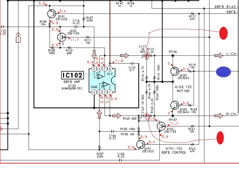

subo una imagen para q entiendas mejor el audio llega hasta los puntos marcados de rojo y en la base del transistor marcado con azul tengo 4,5 v

Bueno si el equipo tiene la señal de audio hasta la entrada al STK, pero no tenes salida, revisaste que no tengas soldaduras malas en el relay, otra prueba es que le inyectes señal de audio a la entrada del STK, a ver si está bien, esa parte que vos indicas es la que procesa el audio, tal ves este roto el integrado y ocurra eso, ya que no entra en protección
