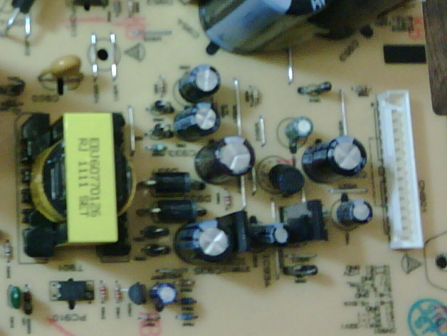

yo medi los voltajes que deve de encender la pantalla, y me dan los siguientes voltajes.
Este power suplay, tiene tres (3) transformadores 2 grande y 1 mas pequeño. Este ultimo genera los voltajes de espera y los de pantalla. Se lo descrivo a continuacion con la medicion que me mide actualmente.
1) Vkk -33v me mide 33v positivos.
2) FL+ me mide 2.7v positivos.
3) FL - me mide 2.7v positivos.
4) 5.6v me mide ok.
5) 3.6v me mide ok.
6) 12v me mide ok.
Mis amigos sera que esos -33v negativos trabajan positivos en este modelo. Les juro no se por donde ir con esta falla. Tengo entendido que el voltaje de filamento debe de ser 4v ac o me equiboco en este modelo. ahh! y otra cosa que note es que cuando lo conecto ala red prende sin darle al boton de power.
Grasias por su atension.
power supley
