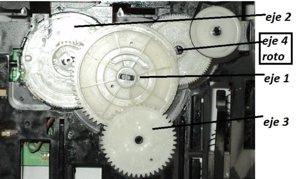

Hola muchachos este equipo se le trabo un cd,le hicieron fuerza a la bandeja y rompieron un soporte a donde va uno de los ejes.lo desarme todo y logre pegarlo con la gotita" .
el eje 1 y 3 tienen flechas de posicionamiento pero no se como van adjunto foto :oops:

"Martincho" allì te adjunto algo que te encontrè por ahì. Aspiro y te ayude para avanzar con la reparaciòn de tu equipo. Suerte
Noblex-MNU-2900 MNU-1500 Puesta a Punto Bandeja.pdf
(298.13 KiB) Descargado 807 veces

Gracias fran era lo que buscaba :G
