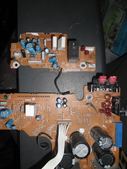

Hola amigos,haber si me pueden ayudar con este equipo el cual me vino sin los ic de salida de audio,el de los 2 parlantes y el del subwooffer.Si alguien me podria decir cuales son se los voy a agradecer.Subo una imagenes tambien.

hola:le subo diagrama,"ojo"este es para dos modelos,esta tarjado con amarillo la seccion de audio al cual corresponde al modelo que busca usted...descarge los dos archivos y solamente descomprima uno....¡suerte!
