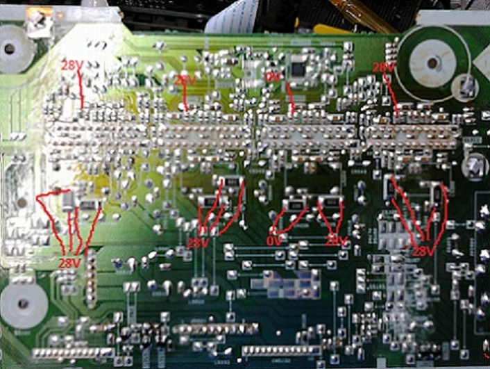

Mensaje por luciano_summe » Jue Oct 11, 2012 10:48 am
Subo esta foto con algunas tensiones medidas.
2012-10-11 10.28.47.jpg (163.64 KiB) Visto 5417 veces
