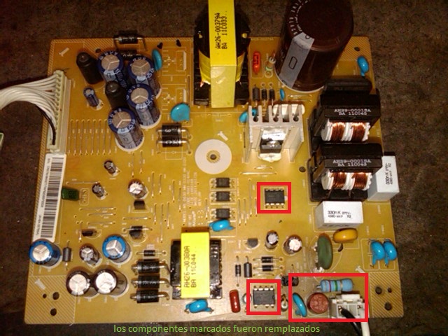

Buenas colegas de este gran foro, solicitando de su apoyo con este minicomponente samsung que llego al taller con la fuente muy dañada,no cuento con el diagrama tengo uno parecido pero no es lo mismo. Bueno se remplazaron los componentes dañados y el equipo enciende,pero al encender se escucha la oscilacion de la fuente y el audio comienza a cortarce y el equipo muestra en el display protec y se apaga. remplace capacitores y cheque los filtros con el capachek y no encontre anomalias despues segui checando componentes de superficie encontrandome un transistor con matricula 2f- segun el manual smd code es un BC850BW y su remplazo es un BC550B o nte 123ap, el cual lo remplace e hice pruevas nuevamente el equipo sigue escuchando la oscilacion de la fuente y se proteje, solo por si las dudas remplace el fet pero sigo teniendo el mismo problema, les adjunto foto y diagrama que consegui pero no coincide pero puede funcionar como referencia, de antemano gracias.
