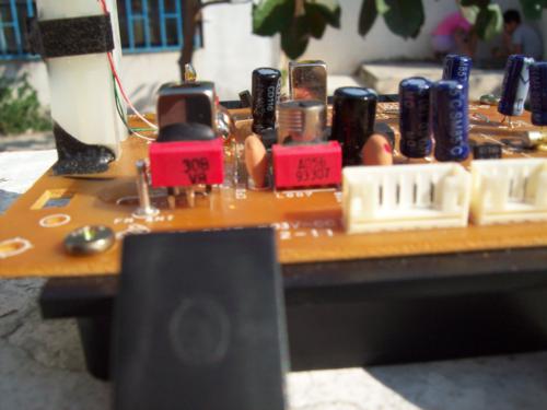

checando en mis equipos de deshueso en contra una bobina muy parecida la coloque y nada, cuando hice la prueba si tenia conectada la antena y hace lo mismo con la otra bonina como tu dices sospecho del ic001 ya que el ic002 si hace el cambio de estacion, hice la prueba taniendo colocada la punta del inyector y hice los cambios de FM, AM y si hace los cambios aunque se escuche el AM mezclado.voy a conseguir el TA2149n y comento. Saludos y gracias :G
anexo una foto de las bobinas la de la izquierda es la original.

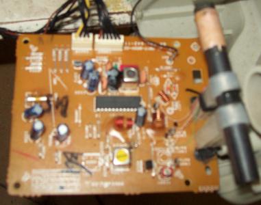

una consulta la antena de AM es incorporada o esterior?
jesus72
Mensajes: 36
Registrado: Jue Nov 12, 2009 11:35 pm
Re: Aiwa CSD-FD83 no sintoniza AM
Mensaje por jesus72 » Vie Feb 03, 2012 2:24 am
esta incorporada y va unida a la antena exterior por un cable. dejo una foto.
