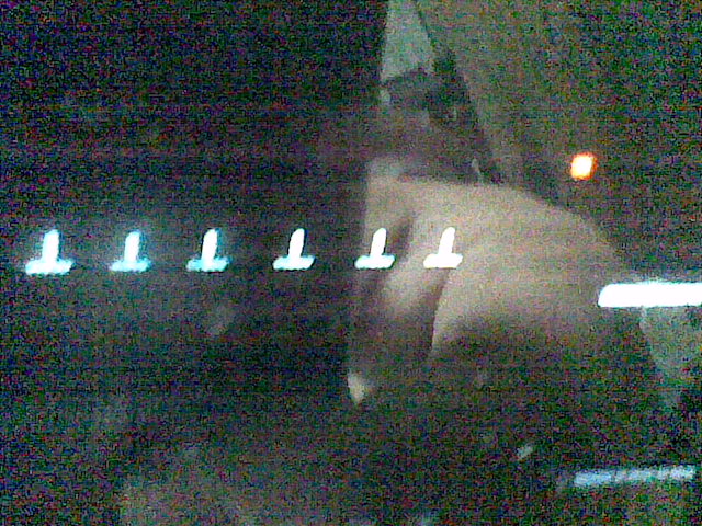

este equipo prende y presenta mal la informacion sobre el display aparentemente salen rayitas de mas,esta como medio raro el display ,por la cual me hace pensar si la falta de sonido no tendra que ver con un problema de memoria . Algo asi como si

Puede que este bloqueado por eso consulto a lo mejor me pueden ayudar, dejo una foto de la leyenda que deja en el display cuando esta apagado ,las T invertidas no tendrian que estar ,no ?.

Apagado, lava la zona del micro con alcohol hisopropilico.Secalo con un sec de pelo y probá.
Si continúa, verifica la tension de cristal, y resoldalo.
Saludos y suerte

resuelda todos los pines del display q van hacia el micro si estos estan sueltos el display opera mal y puede salirte cualquier cosa tambien fijate si no hay pistas cortadas entre display y micro,no creo q sea nada grave,suerte
