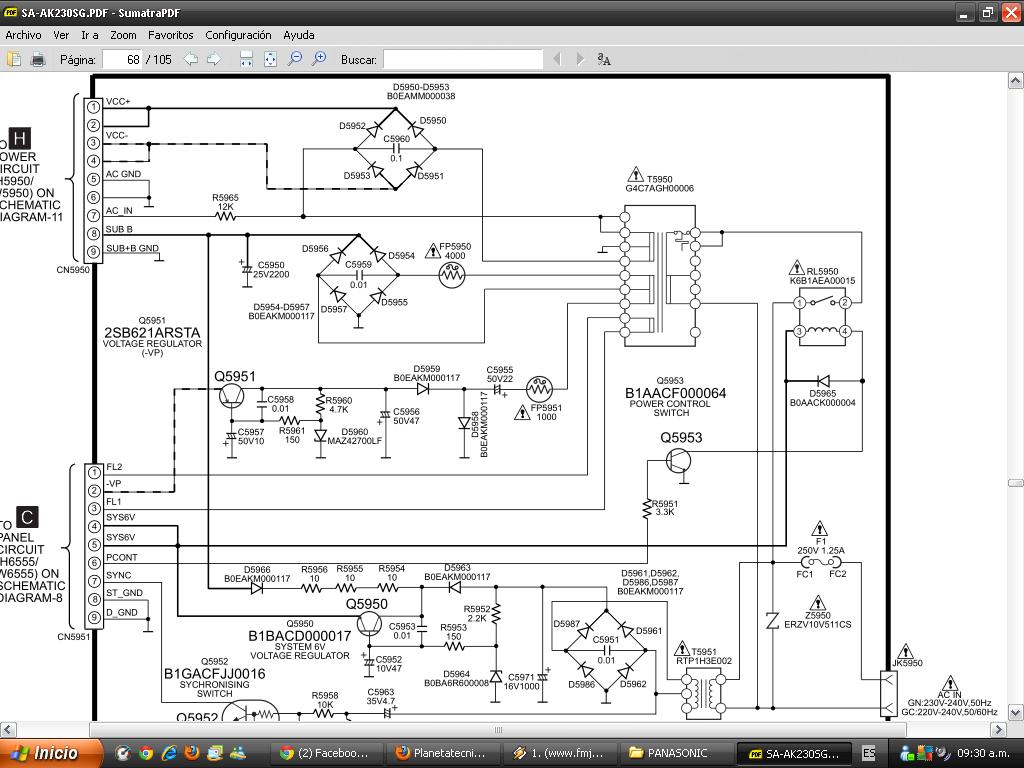

Te subo una fuente muy similar, verás que está el relay, y este es activdo por un transistor, revisa si hay tensión, y si el relay está en buenas condiciones, puede estar carbonizado y no te arranca comenta a ver si es esto o es mas grave :A :A
