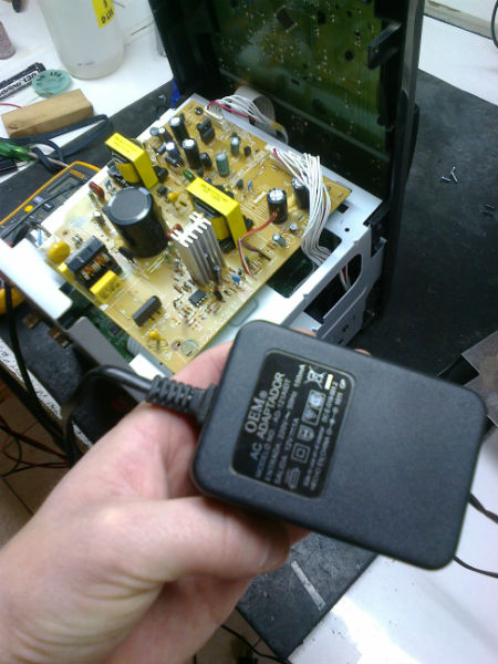

En éste modelo, al parecer es común que falle el audio (bajo), y de acuerdo a lo que he observado, falta el voltaje PVDD, que lo genera el Q902 y otros componentes discretos (zener y dos resistencias de 0,3 ohms), que al reponer, no se genera éste voltaje. Pienso que el IC 902 está con problemas y no trabaja la generación de éste voltaje, que no se de qué valor es (voltaje resultante). Si algún colega sabe la solución a éste problema, por favor compártalo. Se agradece el aporte.

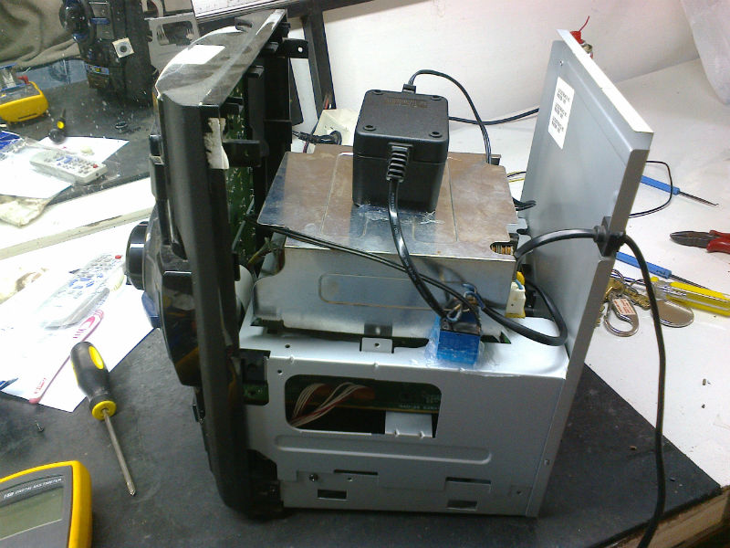

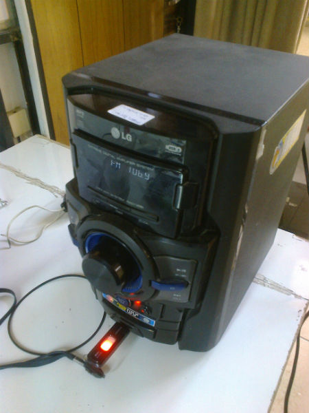

Hola colegas, bueno les cuento como solucione el problema, de este equipo, el mismo entro al taller con la fuente volada, no encendia, reemplace los componentes dañado y el equipo empezó a funcionar en todas sus funciones pero con el bendito problema del volumen bajito, leyendo un poco me topo con este post donde el dato de visonic fue crucial para solucionarlo ya que siempre pase por alto esa tensión PVDD, y es asi como el lo mensiona la tension faltante de PVDD es la que ocaciona dicho problema, quise reestablecer esa tension por los caminos normales pero no encontre nada dañado, asi que opte por desvincular el secundario con el primario de dicha etapa la de PVDD, la desvincule sacando el opto PC 903, levantando R949 y sacando tambien el D929, con eso me quedo desvinculada la parte secundaria del PVDD con la etapa primaria, luego conecte la fuente taller a los pines de masa y PVDD y fui aumentando la tensión, tuve en cuenta que ahi tenia dos cap de 35v de aislacion osea que no podemos superar nunca esa tension , todo esto lo hice con elquipo encendido con los parlantes, pude comprobar que con una tension de 15v en el pin PVDD el equipo trabaja con muy buen volumen, asi que ahi tome consumo de esa linea y me estaba consumiento unos 450 mA en maximo volumen asi que saque la fuente taller, coloque un trafo de 12v , 1A en el PVDD , puse un trafo de 12 que en realidad tira unos 16v midiendolo con el tester, despues pense que el trafo iba a estar siempre trabajando cuando se apague el equipo asi que coloque un relay de tv de 12v tomando los 12v del conector largo de la fuente de la pata 2 y la 1 tome la masa , ya que esos 12v aparecen y desaparecen cuando se apaga el equipo , asi que asi corto la alimentacion del trafo que coloque con el relee, monte todo dentro del equipo y ya hace una semana que lo entregue !!! dejo algunas fotos !!! muchas gracias visonic por el aporte ! cualquier cosa que no entiendan no duden en consultarme ! saludos Luciano

Hola amigos quiero agradecerles por el aporte ma resole sirvio para resolver el problema y quiero compartir otro dato de como lo hice gracias a la idea que dieron , en vez de un tranformador externo busque de donde sacar los voltajes para el pvdd y encontre un transistor que daba 15v asi que lo alimente de ahi y funciono muchas gracias !!!!!

Bueno encontre los 15v en el trt 954 asi que me funciono muy bien. Aclaro que desvincule la etapa del secundario como habían mencionado antes, gracias por todo y saludos desde posadas misiones.

alimentarlo con 12 o 15 volts es un desperdicio... el voltaje PVDD debe ser de 30v para que el equipo trabaje como realmente debe, yo comprè un equipo de estos a un tècnico que le puso una fuente externa, y era tan poco potente que se reiniciaba el equipo... la cambiè por una de 19v 2.8A y ya no se apagaba... pero no sonaba ni por lejos como debìa... Viendo el datasheet del IC de potencia dice que la tensiòn de PVDD es 30v o 32v, no recuerdo... yo lo alimentè con 30v y va perfecto...
