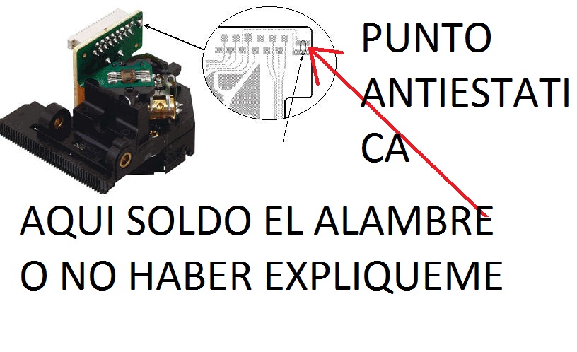

OK HABER SI ENTIENDO SOY MUY BRUTO O NO SE, AQUI TE PONGO EL DIBUJO ES DECIR EL ALAMBRE LO SOLDO EN EL PUNTO ANTIESTATICA HABER ACA LA IMAGEN A VER SI ME ENTIENDE---
puente seguridad.jpg (99.16 KiB) Visto 33797 veces

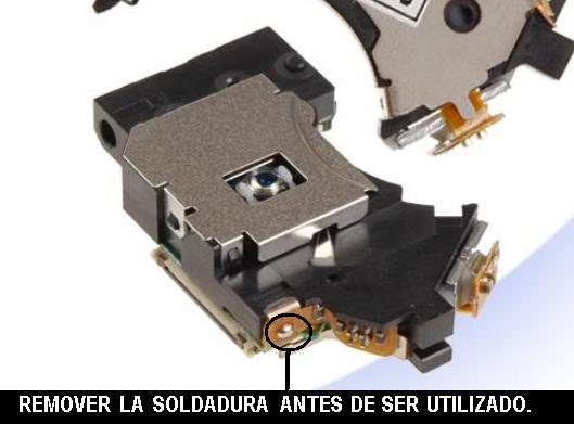

Martin_tec
Mensajes: 624
Ubicación: Corrientes Capital
Re: Lector laser truco para revivir lectores de audio DVD M
Mensaje por Martin_tec » Mar Mar 13, 2012 12:47 am
Te habia explicado con palabras por que no tenia ninguna imagen, ahi ves donde tenes que soldar o unir las pistas, lo traen todos los Pick-Up para protección y tambien aclaro una véz más que no todos los componentes traen en el mismo lugar dichos pines pero siempre estan juntos para ser unidos.
Ahora a soldar esos pines antes de manipular el componente...
Ejemplo.
Protección antiestática en optica.JPG (26.9 KiB) Visto 33794 veces
