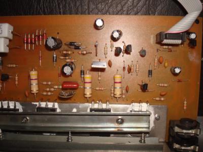

Hola a todos, tengo un gran problema, tengo un amplificador decoud MO-120 que se puso en corto el parlante de 15 pulgadas y esto hizo quemar varias resistencias (totalmente carbonizadas) que no se su valor, existirá el diagrama de este circuito? agradezco cualquier información, desde ya muchas gracias.

Hola, mirá casi no hay circuito de estos equipos pero tal vez si pones que numeracion son las resistencias te podamos ayudar, lo mismo que en que lugar de lapotencia van si es a la salida si es de polarizacion de los transistores, o si podés subir una buena foto para así saber mejor cuales son, ya que estos equipos son copiados de algunos modelos como fender y otros famosos, truchos como verás!!!!

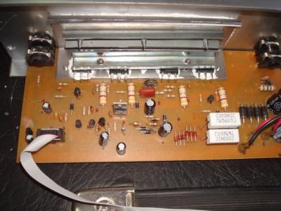

Es verdad! muy truchos je je, te paso un par de fotos, cambie recistencias mas o menos por la impedancia que tenian y varios Q BC557B (3) en total, a y el parlante nuevo, el equipo funciona pero a volumen muy fuerte es como que corta, hace una distorcion rara, no de parlante, como si fuera de el circuito el problema, puede ser? me explico?
Subo fotos.

le has cambiado los trnasitores de potencia?, regulá la tensión de reposo, y fijate si el driver no se dañó, controlá los zener, que se pueden haber desvalorizado por el corto del parlante, medí las tensiones de la fuente y si le llega parejoa los transistores, suerte!!!
