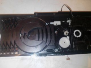

:? No puedo sincronizar el mecanismo de 5 discos en escalera por que no encuentro la información adecuada.
El equipo fue intervenido por el cliente, el cual refiere que intento limpiarlo, después de lo cual dejo de funcionar el mecanismo.
Lo limpie, cambie la banda, switches e intente ponerlo a tiempo, lo único que he logrado es que la charola entre y salga, en algunas ocasiones captura alguna de las charolas y no realiza nada más,aunque se oye que el motor esta funcionando, ya he colocado un reforzador de potencia entre el drive y el motor de carga, pero ni así he logrado avanzar, si me pudiesen ayudar no se como lo podría agradecer.
Adjunto foto del mecanismo. :(
Es una foto del mecanismo en cuestión, es la primera vez que me topo con uno así.

Fijate en este post si encontras lo que buscas
viewtopic.php?f=14&t=5372&p=22332#p22332

:idea: La información que me envías es formidable, de un gran valor, lo cual no tengo manera de agradecer, hay algunos mecanismos parecidos al que tengo, voy a ver si me es posible ponerlo a tiempo con esta información.
Te agradezco mil por el aporte, y que dios te bendiga por tu valiosa ayuda.
Reportare si logro hacer funcionar el equipo, hasta luego. :A :G
