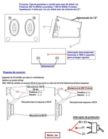

Diagrama e info de conexion de mi ultimo proyecto

Amigos y colegas, no puse en proyecto por que esto es información útil para el que quiera armarse algo similar o saber como se conecta los parlantes en una caja, según la potencia de cada parlante. Les dejo la foto con mi proyecto y conexiones.
Espero les sirva de utilidad, saludos y exitos colegas/amigos.

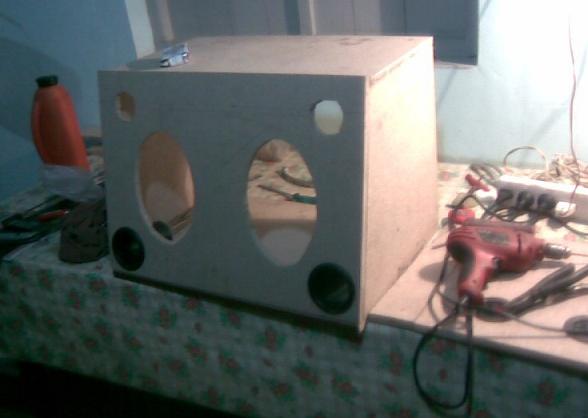

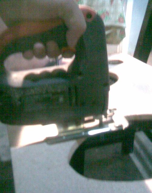

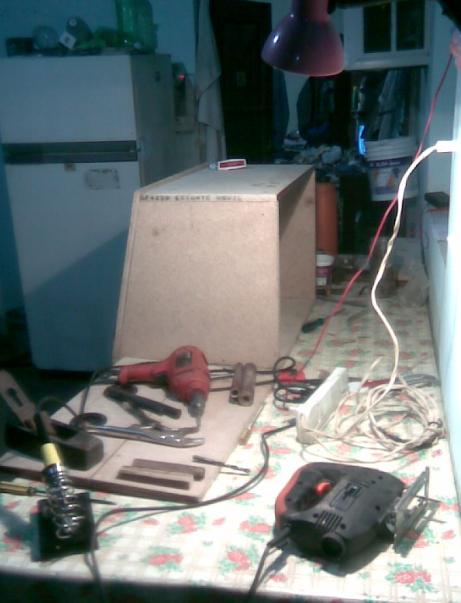

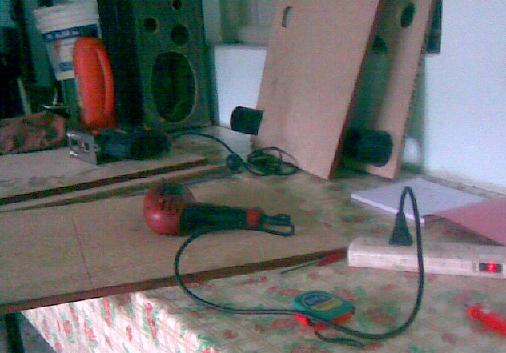

Bueno amigos y colegas les traigo unas tomas de como va caminando mi proyecto jeje, según lei estos parlantes coaxiales trabajan entre los 10 y 12 litros aproximadamente.
Varios se preguntarán que hace mi soldaro ahi, lo use para reforzar uniones con barras de ciliconas, el soldador hace casi liquido a la cilicona y penetra la madera haciendo mucho mejor las uniones reforzadas con tirafondos.
Saludos...
Saludos...

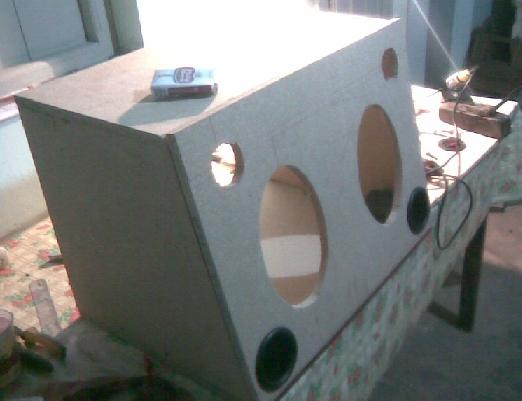

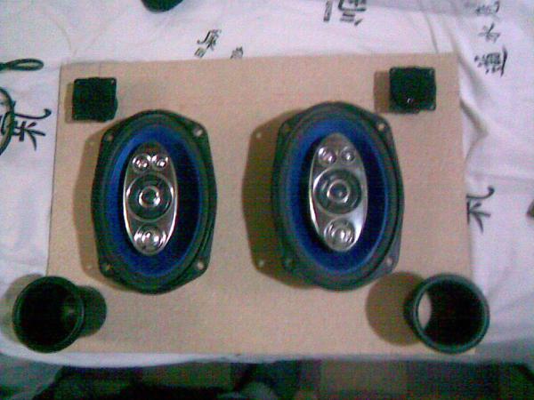

Bueno colegas, termine de armar la caja y dejare algunas tomas, ahora me resta armar una buena potencia, creo que con una de 200W+200W funcionará muy bien ya que estos parlantes cada uno trabaja bien con 80w y un maximo de 460w entre 10 y 12 litros c/u, tambien un comvertidor o fuente smps de 12v que regule desde 30v a 70v el cual encontre informacion que pronto compartiré con uds. Saludos y exitos.
Aqui estoy probando con mi potencia de 50W+50W, la base de un Grundig HH 90 conectado por la entrada PHONO modificada (Ver informe: Incorporar Entrada Auxiliar desde cabezal caset), para que suene bien con los reproductores portatiles, mp4, mp3, celulares y otros...
