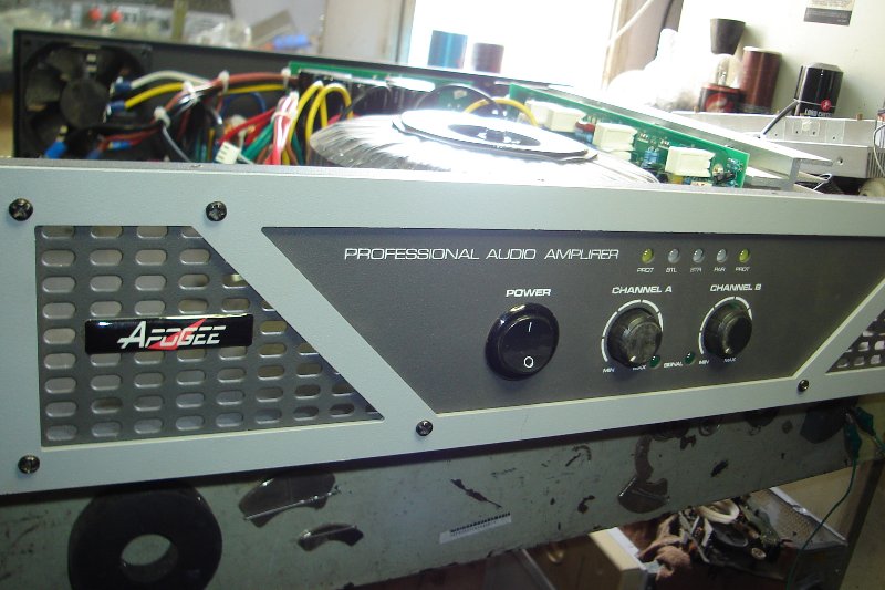

Me llego esta potencia con un canal volado, lleva cada modulo 6 5200 y del otro lado 6 1943, mi duda es que no tienen aislante, ambos dan contra el disipador. Es asi ? es raro. El dueño la llevo a reparar y cuando la encendio segun el hacia un ruido raro, casi un bramido y volo. Sera que no le pusieron los aisalantes ? ya la tengo lista para probar pero quiero sacarme esa duda, para mi, deben llevar aislante. que opinan ? gracias

Hola, si es así, vienen varias con esa configuración, y trabajan igual que las demas
Poné el modelo de la misma así si hay un diagrama lo adjuntamos

Por si te sirve, el colector va a masa, emisor a vcc +/-, 5200 -VCC, y 1943 +VCC,

OK , o sea que no llevan aislante. Y si le pongo ? para estar mas tranquilo ? no pasa nada ? Gracias

Hola Alberto, si le poné no pasa nada, solo gastas en aislantes, pero para cerciorarte, debes primero, medir continuidad entre colector y masa, todo esto hecho sin estar montado al disipador, con los transistores fuera del mismo, segundo, ponerlo en marcha y tomar tensión con respecto a masa, en emisor base y colector, si en colector no te da la VCC es que tiene esa disposición
