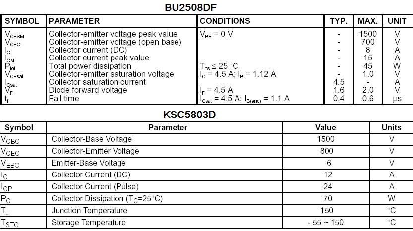

Una duda, podria usar en lugar del C5803 el BU2508DF? son iguales con estas diferencias que dejo en imagenes.
Saludos y exitos.
Comparacion de datos.
comparaciones-BU KSC.jpg (79.75 KiB) Visto 4954 veces

Mensaje por Leonel Pedron » Dom Ene 09, 2011 10:12 am
Ojo con la corriente, que el BU soporta mucho menos.

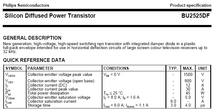

Podes probar con este otro:

Re: Compaq MV520 no enciende.
Mensaje por Martin_tec » Lun Ene 10, 2011 2:08 am
Ok lo tendre en cuenta, fijate este => BU2527DX el primero que consiga lo uso, saludos y gracias colega, cuando termine este monitor comento los datos.
