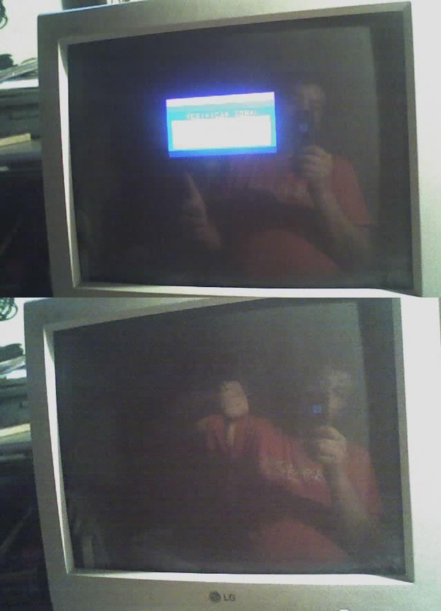

Hola amigos y colegas, compre este monitor usado con la falla indicada, desarme por completo y empese a resoldar la placa del TRC y todo lo demas, probe y seguia igual, medi tenciones y estaban perfectas como figuran en la placa, lo raro es que al empezar a irce la imagen tanto en brillo como en contraste al aumentar el Screen no mejora en nada, ni siquiera se ven las lineas de retardo, ¿a alguien le paso esto?
Estoy dudando de que el CI potenciador de colores LM2476TB es el causante pero si alguien tiene alguna otra sugerencia se lo agradecere, busque por todos lados y solo se consigue en Bs. As. y Cordoba este CI.
Dejo imagen del monitor encendido, la imagen se desvanece o aparece parpadeando como si ubiera un falso contacto el cual no se ni por donde debe estar tras controlar los recorridos de las placas y no allar nada.
Ya cambie los ceramicos del G2 (son 4 azules).
- Aparece y desaparece la leyenda de SIN SEÑAL pero tambien pasa con el escritorio o carpetas con la CPU conectada.

Al conectar la CPU todo bien pero en determinados momentos la pantalla empieza como a oscurecer, aumento todo lo que es brillo y screen y apenas se logra distiguir. Revise el cable que va a la cpu y esta perfecto, el potenciometro del screen al girarlo hace un cascarrido a metal como si estuviera roto, cuando abro la carpeta Mis Documentos o alguna que tenga mucho blanco la pantalla tiende a titilar como si fuera una baliza va y viene el brillo con el contraste.
Puede tener fallas los electroliticos si el monitor no pasa los 2 años? no vi ninguno hinchado pero los cambiare pronto.

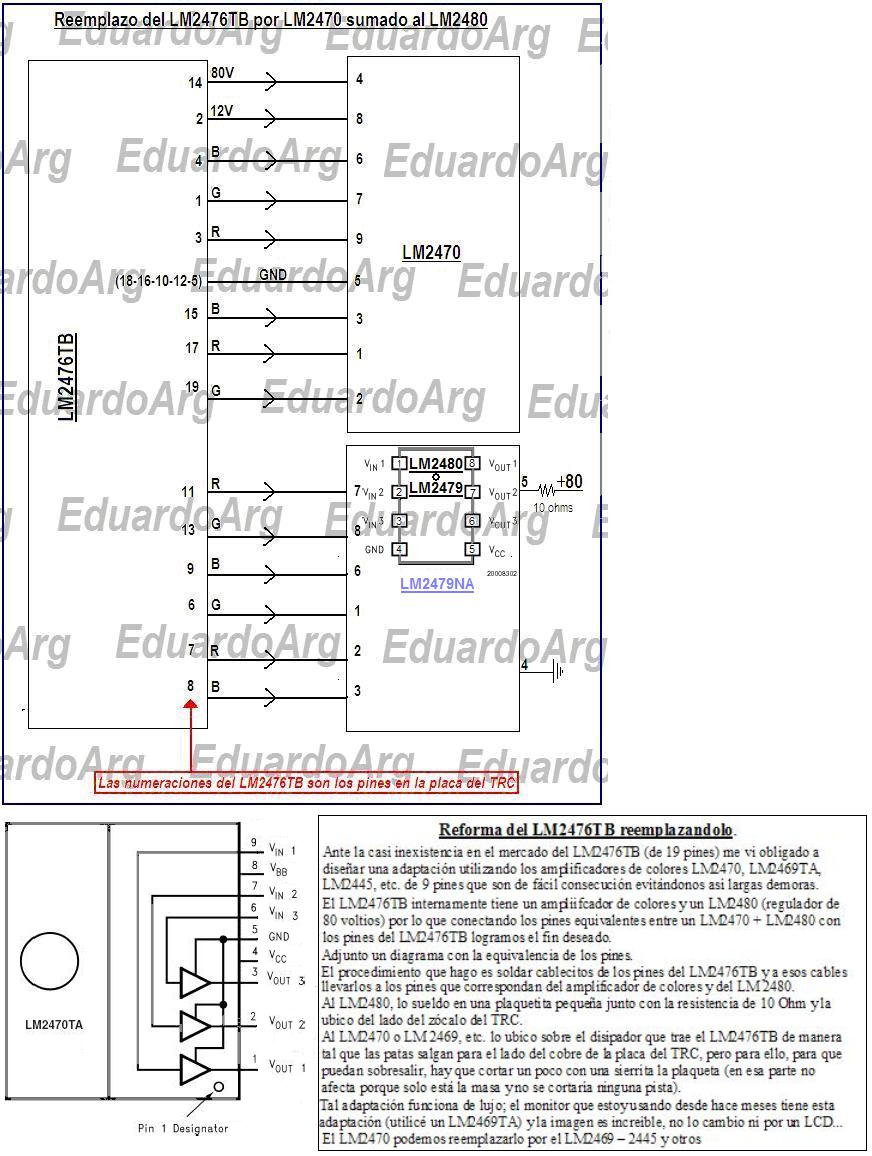

Queridos colegas/amigos, por fin mi monitor esta funcionando de 10, y mejor que un LCD jejeje
realize el reemplazo del LM2476TB por el tips del amigaso EduardoArg del foro YoReparo y quedo
joya, la R de 10 Ohms que puse es de 1W en la pata 5 del LM2480NA (allado en chasis similar)
no consegui el LM2480 en ningún local por lo que dejo reemplazos en el tips, no toque el
Fly-Back, utilizé un LM2469TA en lugar del LM2470 allado en chasis de un EUROCASE muerto, adjunto tips de la modificación,
saludos y exitos.
El tips esta en un tema de planeta: viewtopic.php?f=13&t=3086
