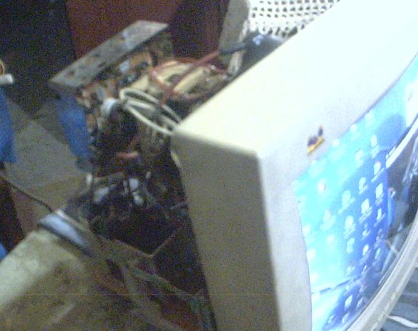

Buenas colegas aqui les traigo una info sobre la reparacion
que realize a este monitor, detallando lo que note en mal estado
y se cambio para que funcionara ademas de repasar soldadura
en un 80% de la placa debido a la antiguedad del mismo.
-C207: 2200mf 25v
-C811: 100mf 100v
-C814: 22mf 100v
-Q410: BU2508DF
Hace una hora esta encendido creo que con esto quedo de 10.
*Sin otro particular saludos a los colegas y amigos de "PlanetaTecnico"
ViewSonic E40 funcionando.
ViewSonic E40 terminado.jpg (44.71 KiB) Visto 2701 veces

De nada Fernando, para eso estamos, hay veces en que no me da el tiempo para armar un post jeje y por ello no expongo en gran parte los trabajos, espero esto ayude a otros para tener en cuenta el posible problema ante una falla similar, este solo parpadeaba el led. Saludos y estamos en contacto.
