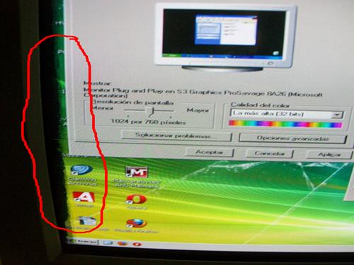

Dicho esto paso a explicar: este monitor funciona casi normalmente, ya que presenta de a ratitos una franja negra oscilante desde la parte inferior hasta arriba de la pantalla, mirándola de frente esto ocurre solo del lado izquierdo, esa linea oscilante desprende de vez en cuando una rayita negra horizontal que atrtaviesa toda la pantalla. Quiero aclarar que esto lo hace en todas las resoluciones posibles de pantalla, excepto cuando la pc está cargando el sistema operativo.
No se preocupen por la rareza de la imagen buena en la foto, es resultado del programita que utilice para reducirle el tamaño.

Paraese que es problema de la etapa de horizontal fijate si no hay alago desoldado primero o capacitores electroliticos in flados
