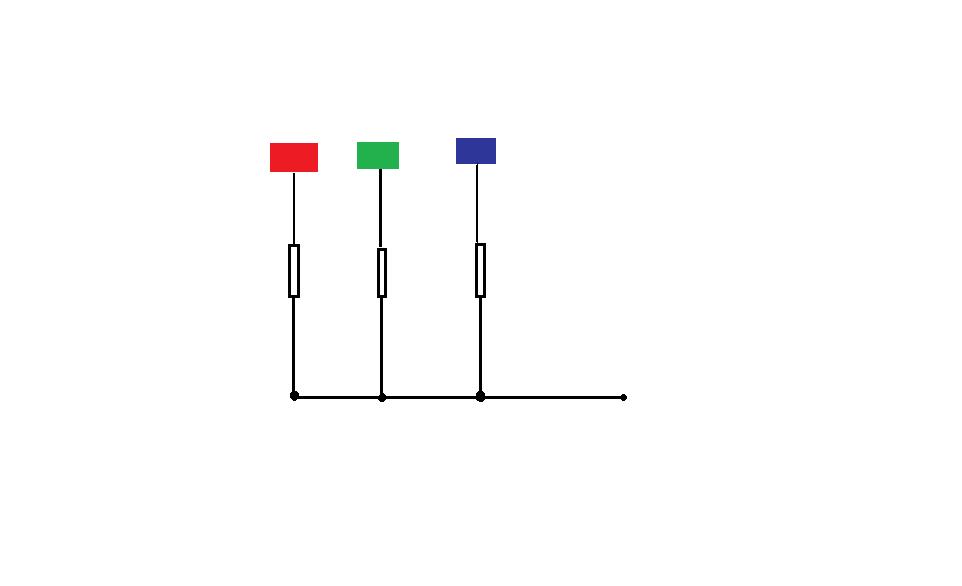

si,puedes engañarlo,prueba soldando una resistencia d 180 k en cada catodo,una en el rojo una en el azul y una en el verde,une entre si el extremo d las tres resistencias y prueba,suerte.t mando el dibujo

Gracias por contestar a mi pedido de ayuda , voy a hacer la prueba y te comento , pero tengo una pregunta para hacerte donde conecto el punto de union de las tres Resistencias? o van unidas y simplemente al aire?.

van al aire,prueba y comenta,hay otro metodo q es con diodos pero t mandè este q es mas simple,suerte
