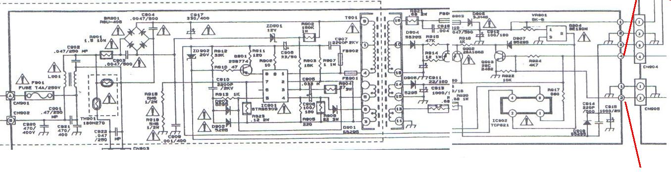

al no poder conseguir el regulador STR, tengo que entregarlo y le quiero poner una fuente universal.
me faltan decifrar 2 cables, haber si me pueden ayudar.
Crown CT2829R reemplazo de fuente por universal

- fuente crown.JPG (94.53 KiB) Visto 2979 veces

Probe conectar todo sin esos pines y el tv solo arranca la parte de alta.
Le estoy entregando +B 145 y al otro pin que dice 16V le llegan maso 17V

Colega, lo optimo es separar el chopper original y en esos pines correspondientes a cada tension les pones las salidas de la fuente universal.
Como en este caso las tensiones de la fuente universal van a ser constantes, lo primero es determinar de cuanto es el +B de este tv, pero lo tenes que hacer con carga simulada, y asi regular la salida, aunque en stanby se eleve un poco, no importaría , y seguro que por lo que dices también tenes una tension de 16V para alimentar, entonces debes seguir en el plano y ver que cosas alimenta ese sector, caso del audio y lo mas importante del jungla.
No se entiende a que te referis con lo de que solo arranca la seccion de alta en el tv,pero supongo que si hay alta tensión el tv enciende y su jungla esta alimentado con los 8V correspondientes.
por lo tanto, eguir tensiones y ver que todo este alimentado como corresponde.Éxitos.

Paso detalle:
Gracias a que entro otro tv igualito, logre decifrar las tensiones, paso a explicar:
De la bornera de 4 pines donde tenia 140V - 16V y GND el 4 cable lleva 10V, como mi fuente universal solo me entrega 5V o 16V, le intercale un regulador 7810 tomando de los 16V
De la bornera de dos pines la deje abierta.
Tema Resuelto.!
Tema Resuelto.!
