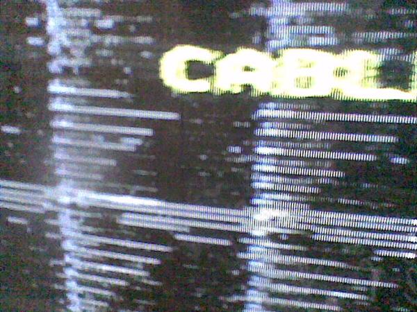

Enciende con pantalla achicada fuera de sincronismo horizontal y vertical. lo prendo y lo apago varias veces y enciende por ahí en Blanco y negro pero bien de imagen y sonido .

hola grana gracias ,conoces la falla la vieste alguna vez? por aft no se como se puede achicar la pantalla .si puede irce de sincro pero la pantalla no .
el cuadro se achica h y v .
como si se variara la tension de +B a un punto imposible no?.dejo una imagen ilustrativa.
