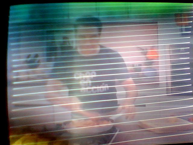

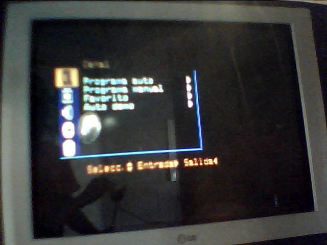

Hola buenos días esta TV LG MOD: 29FX5BK no ay vídeo. si ay buen audio. la pantalla esta negra. en la parte superior se al cansa a visualizar una linea. se hicieron las siguientes pruebas. en la entrada de RGB si ay vídeo pero no ay vídeo en la salida de ICTDA6107AJF,
cambiamos el IC RGB y el problema siguió igual, cancelamos IK para engañar a IK y apareció vídeo, la cual se mira como en la foto que anexo, ya que sin engañar a IK la pantalla se mira como en la siguiente foto, por, no dejar quisiera encontrar el EEPROM para no estar con esa duda, por que ya cambie salida vertical y siguió igual en cuanto al diagrama estoy usando algunos pero varean mucho de uno a otro estos son los IC de esta TV LG MOD: 29FX5BK
IC---501/ TDA12041PQ/ IC---301/STV9326(SV) IC---901/TDA6107AJF (RGB) IC---302/LF353N (EW) IC---601/ LA42102N (AUDIO) IC---810/STRW6556A (FUENTE) IC--12/24C16A(EEPROM):
gracias por su atención, espero alguna opinión o sugerencia al respecto:
