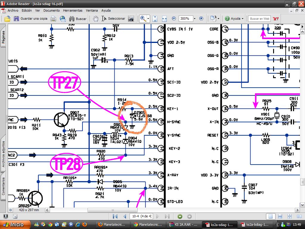

Bueno, te mando una captura del micro y la duda de ese zener que puede estar fallado, espero sea esto!!!
KEY 1.JPG (157.9 KiB) Visto 2246 veces
