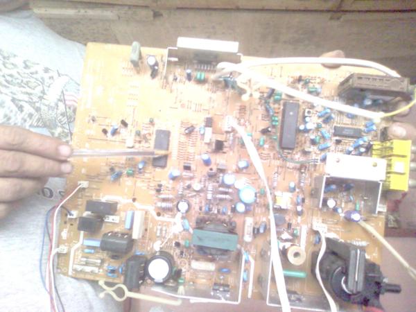

hola buena tarde a todos esta tv llego totalmente muerta se le cambiaron los reguladores de voltage V512(C3807) y V513(C4458) solo que despues del transformador (T511) los voltages eran bajos(74VDC b+) revise vertical y demas componentes encontrando el micro D701(CH04T1228) esta en corto ya que al retirarlolos voltages vuelven a la normalidad(135VDCb+) el problema es que no lo encuentro este tv usa el jungla N101(La76814K) en un chasis chino si alguien sabe de algun reemplaso les agradeceria la informacion de antemano muchas gracias y que diosito me los bendiga

Fabor de zacar una foto instantàneaª :)

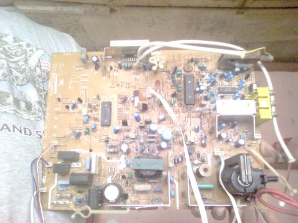

envio las fotos de el chasis y con un lapicero muestro el micro de antemano gracias
