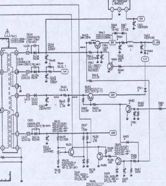

no enciende, al desconectar el tr salida horizontal y ponerle la lampara, tiene todas las tensiones bien pero al instante se cae todas las tensiones, desconecte el pin41 power fail lo alimente con 5 vol, fuente externa, le saque el integrado vertical, la lampara quedaba prendida, es decir todo bien, pero al conectarle todo(5vol pin 41) y hacer la misma prueba no pasaba nada. puente en q683 e-c y nada . bueno le cambie los zener de 11 y los de 6,8 y q631,q686,q685 el oto. cuando entro prendia cuando queria y la imagen era muy oscura en c492 tenia 47/250 en el circuito 22/100 y c222 2.2 sin polaridad pude ser 2.2/100 con + a masa? si me pueden dar una ayuda desde ya se lo agradesco

Como para tener referencia:
Sería este el diagrama??:
download/file.php?id=1516

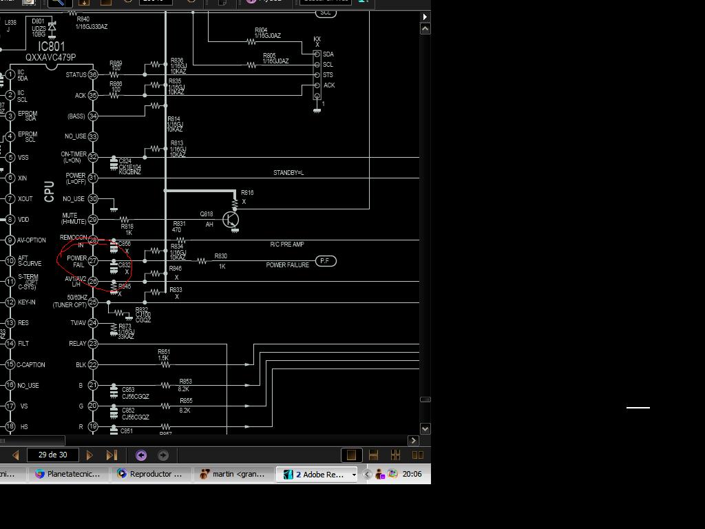

Bueno, yo piensoque está todo mal:
1) Este equipo no enciende sin el horizontal y el vertical en funcionamiento, lo mismo si el IC de Audio está en corto, es lógico que las tensiones se vengan abajo.-
2)El power fail de este micro que no tiene mas de 36pines, nunca va a estar en el pin 41, si no que está en el pin 27, acompaño imágen.-
Entonces no sabemos donde estamos parados, hay que empezar de nuevo, si has cambiado el horizontal, el vertical, revisá el de audio, y si le has aplicado 5volt al pin 41 del jungla seguro lo rompiste, ya que este es masa del vertical, asi que no se si lo vas a poder solucionar ,

bueno comprendo lo que me explicas te mando el circuito, lo unico que cambia es el numero. IC801 LC864512V 5E08 en donde pin 41 power fail gracias si me podes ayudar, tambien el tr salida horizontal tenia D1878 creo que es el reemplazo de D1879 y en el circuito figura otro, desde gracias
