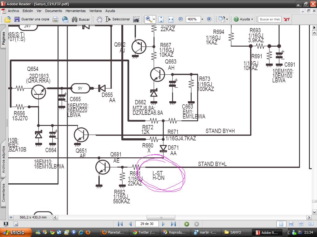

Dice el diagrama (2SA1037K) para Q662, y 2SC2412K para Q 663 y Q681 2SC1740S, eso es lo que dice el diagrama, los dos primeros son de superficie, bueno creo que por ahí anda la cosa, es el sistema de control de tensión del +B, te adjunto una captura para que veas que donde te señalé tenes que tener un estado alto en stand-by, y bajo en ON, revisa todo eso, por que puedes tener dañado el micro también, no creo pero todo puede ser, controla ese diodo que levantas creo que ese chasis no enciende con el horizontal levantado, por que el micro tiene que recibir el pulso hor y vertical para encender así que ten en cuenta esto, no te esta quemando nada, así que continúa sin la lampara, yo para que me sean mas faciles estos chasis le pongo una fuente externa, si elequipo enciende descarto el mismo, y el problema esta en la fuente, si no lo hace y se protege ahi si que hay que arremangarse, pero esos transitores que tenes son los problematicos, sobre todo el 663 que ese si se que se reemplaza por un 2SC1815, al otro le pongo un 2SA1013, me refiero el Q662 suerte che un abrazo y ten paciencia que son un dolor de cabeza!!!
