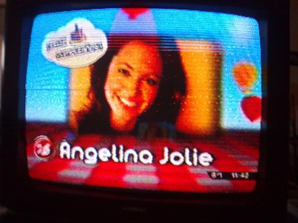

Hola a todos los colegas del foro, me llego este tv que no encendia, temia en corto el transistor D1555 y el fusible abierto, los reemplase junto con los electroliticos de fuente y el tv encendio pero la imagen me presenta en la parte superior un estiramiento de aprox, 4 o 5 cm. con lineas finas, le cambie los electroliticos pero nada sigue igual, mi duda es si puede ser el yugo, o de no serlo que es lo que me lo podria estar causando.

Bueno aca te dejo una imagen mientras voy a revizar lo que me dices
