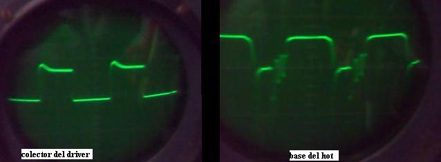

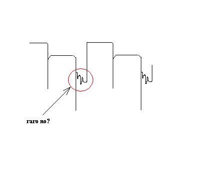

Hola colegas, desearia saber en base al dibujo del oscilograma de la base del hot si alguien sabe porque ocurre esa alteracion, gracias el Tv funca bien pero lo trajeron con el hot quemado, cambié el tr driver, obvio el hot, y los capacitores del colector del hot.
Ah y me olvidaba el flyback tambien.¿¿¿¿¿?????

Hoy voy a intentar postear fotos. Gracias
Ahí estan
escucho sugerencias... :?
samsung 3339 hot.jpg (63.87 KiB) Visto 7349 veces

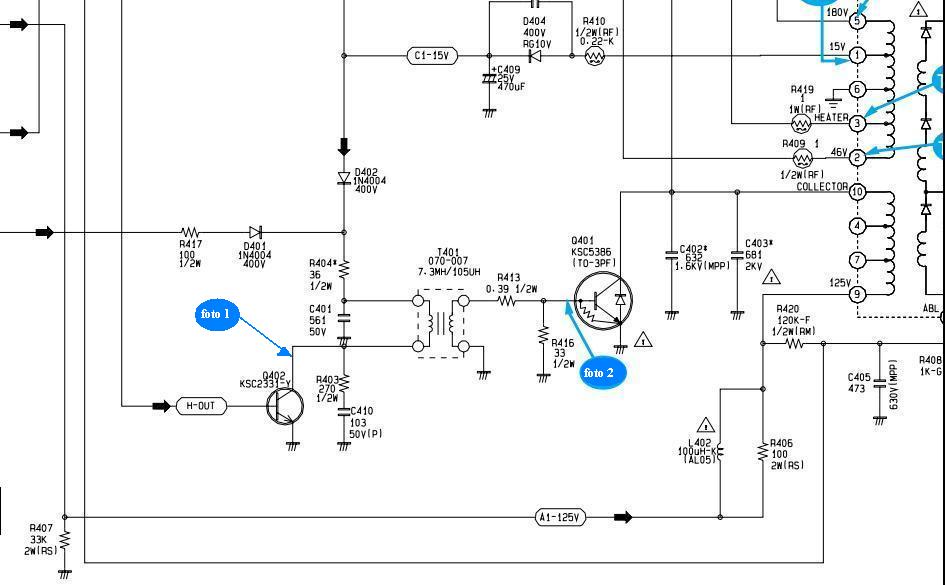

mañana me fijo, pero creo que hay lio porque figuran ksc2331 y ksc5386 y vinieron con 2sc2331 el driver , y el hot creo que tiene un bu508d, pero mañana veo bien y te comento.
Por ahí esta el prob porque el driver no es reemplazo uno del otro...

Buena la apreciación de jls, el transistor que corresponde es KSC 2331.
Con respecto al oscilograma del colector del driver, me parece que tendría que haber una oscilación con un pico hacia abajo en el flanco de crecimiento de la onda cuando comienza el pedestal positivo y veo que solamente hay un pico positivo.
Imagen
Poné el transistor que corresponde y vemos luego si cambia algo.

fijáte de resoldar muy bien los terminales del trafito driver

Hola, el tr driver ksc2331 no lo consigo , conocen algun reemplazo?, yo coloqué el 2sc2331 aparentemente va pero...KSC2331 SI-N 80V 0.7A 1W 30MHz
2SC2331 SI-N 150V 2A 15W POWER
