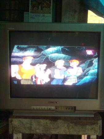

Sony Chasis BA-4C - Imagen comprimida
saludos colegas como lo dice el titulo tengo problema para dar solución a esta falla. Solicito de su ayudar para dar solución al problema, el voltaje en la fuente y el del flyback es de +134 voltios; descarté eeprom, monté otra y lo mismo; medí filtros, diodos, resistencias y he medido algunos condensadores y cambiado el salida vertical; en el tarnsistor del pinq. tengo 20voltios. Alguien en el foro tuvo este problema mas antes..

Segun se aprecia no llena el vertical ni de las 4 esquinas, dices que ya probaste con otra eeprom, pero estas seguro de que la pusiste esta buena, y cual era la falla original, era esa misma o cambio algo cuando sustituiste la eeprm?. Que cosas le has hecho al tv, da mas datos.
Cuando pruebes electroliticos, condensadores y diodos de preferencia checalos a sustitucion ya que si se checan con el multimetro las pruebas no son fiables.

gracia por contestar colega el problema original con el que venia el tv es el mimo que puedes ver en la foto cuando cambie la eprom no tubo ningún cambio ni mucho menos cambiando el salida vertical e estado revisando muy detenidamente i lu ultimo que echo es desoldar el impreso i revisar el yugo pero todo párese estar vien.

deberias checar el area del pincushion asi como los diodos dampers a sustitucion y componentes relacionados a ellos. Voy a buscar el diagrama para analizarlo mejor,suerte.

muchas gracias por todos sus comentarios. colega joseluis73 respondiendo algunas preguntas el modelo de tv es KV25FV10/8
con respecto a que chequee los parámetros crees que pueda solucionar el problema des de allí? pregunto por que creo que con solo a ver cambiado la eprom se hubiese solucionado el problema es mas antes de cambiar el eprom le di un reset al tv antes de cambiar la que trae.
con respecto al ic vertical lo e cambiado tan bien e revisado los tres transistores que me pides que revise todo ok como las resistencias i los filtros pero te tengo una pregunta? que es donde se centra mi sospecha con respecto al ic 521 NJM2903M sera igual a NJM4558M hago la pregunta por que es el único que no e podido cambiar ya que no lo encuentro por ningún lado este ultimo ic viene en un chasis BA-4D 21 pulgadas pero como lo pueden ver cambia el numero pero si comparamos son similares aun que el data del primer numero no lo encuentro pero lo podemos ver en el diagrama.

bueno ayer por la tarde logre conseguir el ic en una placa de desguazo monte el ic pero no cambio nada el problema el problema me tiene confundido ya que no me ubico que pueda ser por que pienso que no es vertical y PIN.Q aun no lose
