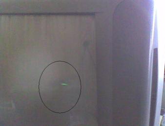

Mensaje por pachagou » Mié May 18, 2011 11:41 am
Es una linea pequeña verde que se genera cuando se apaga .
He desconectado todas las patas del zócalo del tubo para ver si proviene de alguna de ellas y he descubierto que dejando el chupete de AT y el conector de SCREEN genera la linea, podría tratarse de una falla de tubo ? dejo foto
