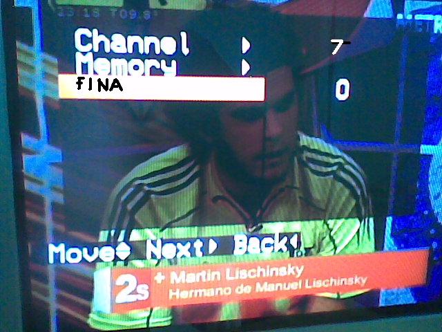

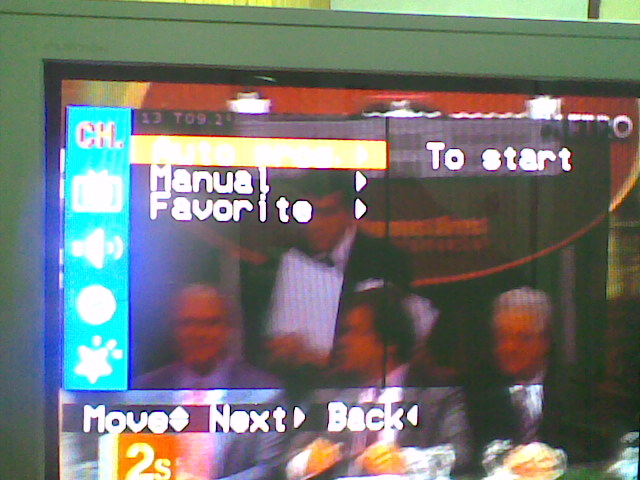

como programo los canales ?,porque en el menu no tube opciones con la que pueda programar ,esta autoprogram y manual esta ultima no permite nada .
y menos de pasar de tv a catv ,no esta la opcion.

Creo que debe ser así:
En la primer fotografía: Opción: "Chanel" con volumen + cambiar a CATV

primero con chanel y volum + no pasa nada .se hace la busqueda automatica.
