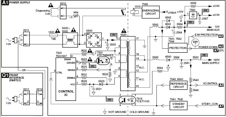

El diagrama esta en nuestra base de diagramas y lo podes descargar de aqui:
viewtopic.php?f=141&t=7362
Va captura de la sección fuente:
Y no te se apaga el tv cuando le das seguido a la botonera, porque no le das tiempo a que actue la protección.
Asegurate segun el diagrama de alimentar correctamente cada linea de tensión.
Proba variar el nivel de screen del Flyback hasta que no se apague (puede ser falla como dice Martin_tec)
Saludos.-

En primer lugar, como verás en el diagrama de fuente que te subió Leonel, el +B es de 140volt.
Luego,el correcto funcionamiento de un chasis Philips se basa en un ida y vuelta de informaciones entre la distintas etapas, el micro,(en este caso un UOC),y la fuente de alimentación a través de distintos circuitos (protecciones).
Nunca coloqué una fuente externa por lo que no puedo hablar por experiencia, lo que supongo es que, al cortarse la comunicación entre fuente y micro, dificilmente el TV funcione correctamente.

Buen día a todos y espero que hayan tenido un buen fin de semana, no como el mío gracias a Philips.Les comento que aparte de este tv tengo un 29" que lleva la misma fuente y que ayer lo hice andar con un B+ igual al que me entrega el de 21" en cuestión ( 87 volt en stby y 126 volt en "ON" ) o sea que los 140 volt que indica el diagrama no se si está correcto, no me extrañaría que estos de Philips hayan hecho alguna producción de prueba y justo me tocó a mi. Y volviendo al 21" enciende pero en la imagen se vé una inestabilidad como si la fuente le faltara fuerza, hoy voy a probar si es problema de algún filtrado y luego les cuento.

jilp escribió:Buen día a todos y espero que hayan tenido un buen fin de semana, no como el mío gracias a Philips.Les comento que aparte de este tv tengo un 29" que lleva la misma fuente y que ayer lo hice andar con un B+ igual al que me entrega el de 21" en cuestión ( 87 volt en stby y 126 volt en "ON" ) o sea que los 140 V que indica el diagrama no se si está correcto, no me extrañaría que estos de Philips hayan hecho alguna producción de prueba y justo me tocó a mi. Y volviendo al 21" enciende pero en la imagen se ve una inestabilidad como si la fuente le faltara fuerza, hoy voy a probar si es problema de algún filtrado y luego les cuento.
generalmente los tv philips en México (donde se fabrican ALGUNOS)chasis L01 , L02, L03 no traen el voltaje que marca el PCB , ni LOS marcados en el diagrama , algunos trabajan con 95 voltios siguiendo fielmente el marcado en el impreso, otros trabajan con 124como en el caso que menciona 126V es correcto , la variación porcentualmente es mínima (debieran ser 125V+- UNA PEQUEÑA VARIACION DEL 2%)e, otros MODELOS SE TRABAJA CON 130v , pero para saber si mi nivel de ++vcc horizontal es el correcto debo medir los voltajes (uno a uno) de los demás voltajes que salen de la fuente primaria AL DARLE ENCENDIDO-- se hace la primera comparación con los marcados en el diagrama ,algunos coinciden y otros tienen pequeñas variaciones que son hasta cierto punto normales, por que estos aparatos no son tan rigurosos como se cree en sus niveles de voltaje para trabajar sin entrar en protección.Si La medición de los voltajes de la fuente nos deja duda o queremos estar mas seguros de que el vcc+ es el correcto, debemos medir los voltajes que derivan del fly back y medir si se puede la frecuencia horizontal.Luego vienen mas mediciones , pero esta no las podemos saltar. :A

Buen día gente, yo, contento porque pude sacar andando los tres tv Philips que me ingresaron, y parte de esto es gracias a ustedes. en cuanto a éste luego de hacerle funcionar la fuente original tuve que cambiar filtrado del primario y salida del secundario para fijar la imagen y en cuanto a mi duda del B+ tanto éste modelo como el 29 pt del otro post terminaron funcionando con un B+ de 126 volt, ese dato del diagrama de los 140 volt me hizo perder tiempo, Philips y vasta, jajaja. Hasta la proxima familia, que tengan una muy buena semana , mes, año , vida. :D :A :G
