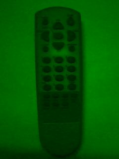

Ahora el problema que tengo con este tv es que la imagen dá en blanco y negro,al cambiar de canal apenas titila "PAL M",en la parte superior de la pantalla,y necesito pasarlo a PAL N o a AUTO,pero no me permite hacerlo,entrando al menú.
Algunos datos de la plaqueta son:

Les envio una foto del control del tv que tiene 5 teclas ocultas,pero que al pulsarlos no hacen ninguna función.
Espero que alguien me pueda tirar una mano.
