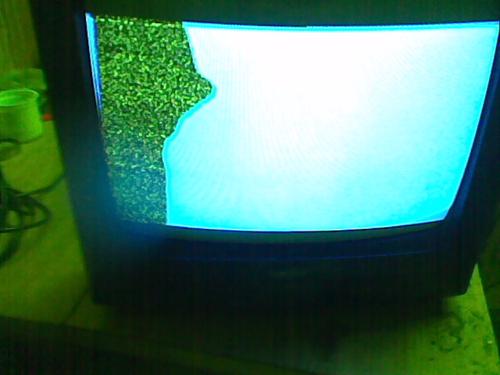

hola colegas muchas gracias , en esta falla el tv no muestra OSD ,tiene un plegado vertical en la parte de arriba ,y sin conecciòn de antena en la pantalla azul realiza una figuara con mitad de pantalla gris y la otra mitad azul .Tratando de reparar la parte del pliego cambie capacitores electroliticos en la etapa vertical y preset de altura ,varios falsos contactos .pero sigue casi igual no compensa la parte de arriba .Dejo datos del chasis su jungla TDA8342B;otro integrado es TDA4662;FBT=FTK14A004P:sinto=TECC1980PAO9c ;)
dejo imagen de la falla

hola colegas ,me extraña que despùes de tanto tiempo solo hayan mirado este post solo seis tecnicos .Y los moderadores ? por ahi no se entiende el mensaj pero deje una imagen que es màs que elocuente. Si alguien me puede dar una ayuda . gracias .

Da la impresión de ser falta de filtraje en el +B.
Reemplaza los electrolíticos del +B del horizontal.
Tambien puede deberse a falta de filtraje en la alimentación del jungla.
Reemplaza los electrolíticos de desacople del jungla.

Bueno muchas gracias puede ser lo que comentas en rialidad estaba lleno de falsos y tenian que ver con los filtos relacionados con el jungla. saludos
