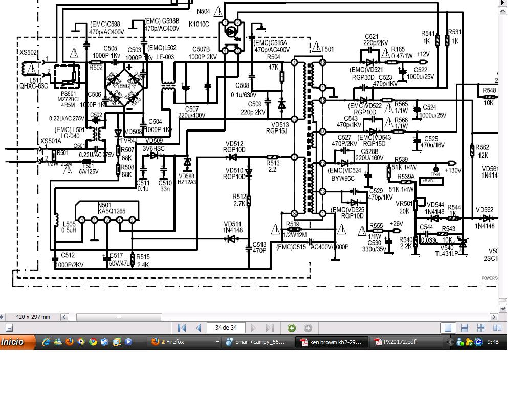

CQ1265RT sin el (0) adelante tanto el el FSCQ - Como el CQ con o sin el (0) es el mismo. ahora si miras el circuito que esta en el foro me podes desir x que no tengo los 5v en el zener vd509 que sale del pin 4 del regulador y va al opto.desde ya muchas gracias de nuevo un abraso José Mdes (Ctes)

Hola mirá no se si has cambiado el OPTO, que lo puede haber dañado el IC al romperse, otra cosa revisa la tensión despues de las dos resistencias que viene del puente rectificador, (R507 y 508) esas son las encargadas de darle aliemantación al IC, y por último, estos integrados vienen truchisimos, así qu enote asombres, hay otra marca que los comercializa con la denominación KA5Q1265, suerte!!!!

Hola TUTUZA, te comento que del mismo modo te estoy (Re) agradecido por tu ayuda pero el circuito que me bajaste de la fuente, nó, es del de 29 con el que estoy trabajando, si el que es mas parecido pero con la diferencia de algunos elementos que no trae, en el circuito es el KB-2-21 SLIM de 21 pulg también Chasis PX20172--2VG en la placa del tv tiene las 2 R que sale de la alterna q mencionas en el esquema que me bajaste son de 68k R507/508 los q yo tengo son de 120K con un ZD 8,2v a maza va a al pin (3) del CQ.01265RT Ahí, tengo los 8,2v lo que no tengo son los 5v que tendría que salir del CQ.01265RT del pin (4) que va al optocoplador, há, y te comento que el CQ.01265RT que trajo original le probé en un Nisato que esta funcionando y funciona de 10 ó sea que ahora estoy mas perdido que perro en cancha de Bochas ja ja j, disculpa esto para darle un poquito de humor a este problema q me esta volviendo loco te dejo la inquietud si le hechas una mirada al esquema que te menciono y me podes dar una mano como seguir, también te comento que desvincule el +B del Fly levante el Colec de TR Horiz le cague con una carga fantasma y nada, ademas no le encuentro ningún elemento en corto con fuga levante 1x1 y nada. no saves cuanto te agradezco tu santa paciencia. un abraso....José Mdes (Ctes)

Bueno mirá por mi experiencia, creo que no arranca eltv si le desconectas el Hor, el tema de la fuente es que son dos arreglos pero con el mismo concepto, la alimentación del pin 3 es la que tenes que ver si está, te paso lo que tal vez no hayas leído de la hoja de datos del FSCQ SERIES que subió augusto

O sea que si en el pin 3 no tienes 15 volt de alientación dice que no arranca ahi te lo remarqué
Otra cosa, el zener que tenes ahí no es de 8,2 volt, dice clarito HZ18-2 te paso la hoja de datos del mismo
