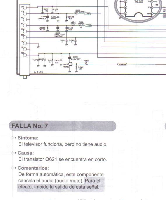

Algunas veces llegan voltajes continuos a la entrada , le coloco un capacitor ceramico de 0,1uf a la entrada para eliminar la tension vcc, como mencionas que existe audio en la jungla , alguna resistencia,diodo, etc esta impidiendo , te subo el manual service para el rastreo de audio que contiene algunos sintomas con su solucion :ugeek:
