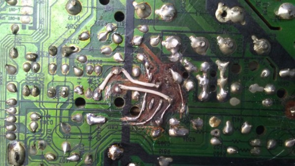

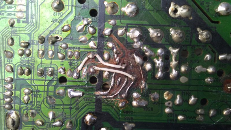

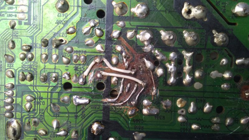

Hola colegas me. Llego al taller un daewoo 21" chassis kd 205B modelo DTA-21BRA, con falla vertical , al revisar encontré q el IC la78040 estaba en corto Y la pista totalmente destruida, se me ha hecho imposible armar ese rompe cabezas ya q estan muy dañadas la pistas en esta sección , algunos de los colegas q tenga uno igual y me pueda enviar una foto con buena resolución , para ver si puedo lograr reparar este tv , muchas gracias y saludos!.,

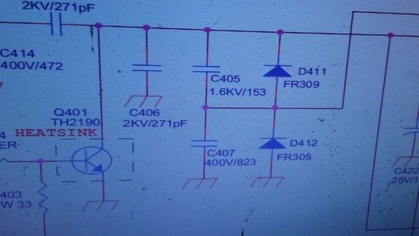

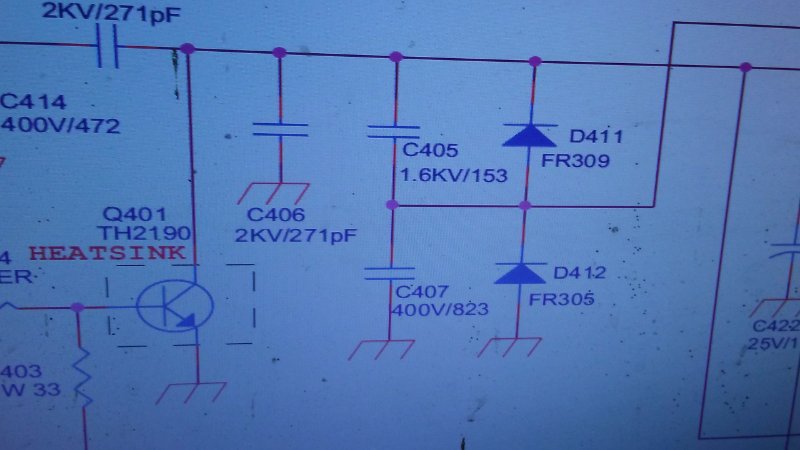

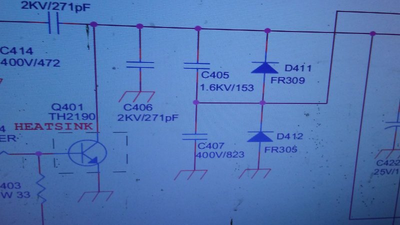

hermano, por casa tengo uno idéntico mas tarde trataré de dejarte foto de esa parte.. El mío me tiene como loco, el flyback esta bueno, pero me quema el hot en cuanto lo enciendo, hasta con la placa quitada, sin pantalla.... la fuente tiene 123 volts, la frecuencia horizontal en 15.7 khz... todo aparentemente normal, revisé los diodos de la etapa hot y los condensadores de esa parte y nada, todos me miden aparentemente normal... quisiera saber como probar efectivamente esos condensadores en condiciones similares de tensión para estar seguro de si son ellos los que ocasionan mi problema... desde ya gracias ... Si sabes como ayudarme... hazlo por aqui mismo...
						Re: Daewoo 21" chasis kd 205B modelo DTA21BRA falla vertical por circuito destruido por el lado de la soldadura.
Buenas colega , debes cambiar sin medición alguna , los condensadores que van al colector de horizontal, ellos son los causantes en mucho de los casos de ese tipo de falla!, saludo hermano, enviame la foto de la sección vertical!, gracias!.
