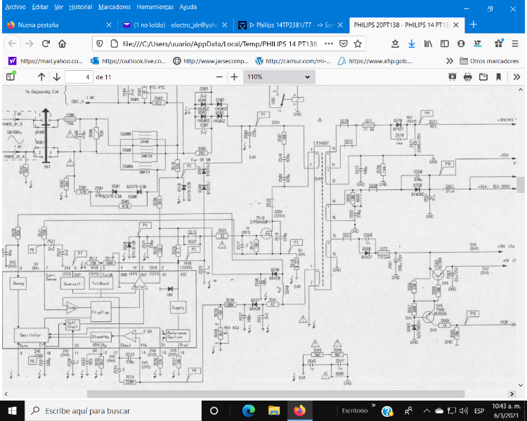

Hola: tengo esta fuente philips 14TP2381, no funciona, tengo tensión en los pines
1, -2 -y 3 = 13,V del ic MC 44603 P no hay oscilograma en el Gate P6N60 -7518
revise diodos filtro resistencia etc. y del lado secundario no hay corto ni filtro
mal --- TR SH está bien, por las dudas desconecté pin +B del fly-back ,
el MC 44603 es nuevo , adjunto diagrama, agradezco la ayuda.
