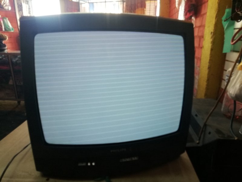

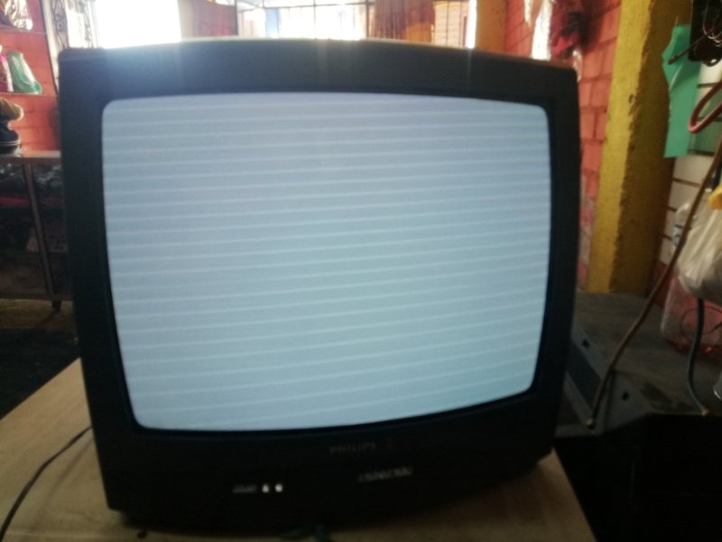

20PT329A-55R imagen blanca con rayas brillosas horizontales
Mensaje por ergoflo » Mié Ago 12, 2020 12:59 pm

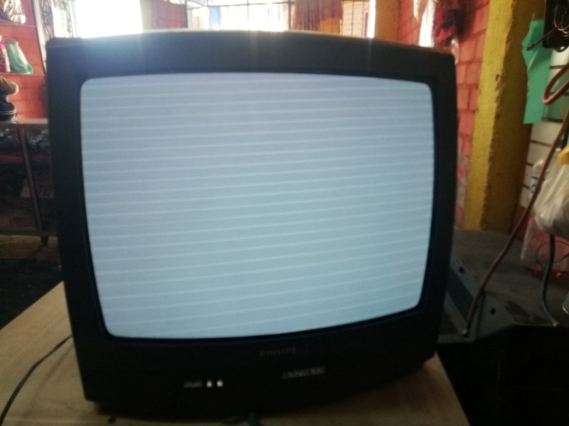

hola buenos dias alguien me oriente a la solucion de este problema
20PT329A-55R . imagen blanca con rayas brillosas horizontales.
preciono teclas de volumen y channel no logro ver niguna imagen.
he movido el screen sin nigun resultado favorable .
alguna sugerencia?
gracias

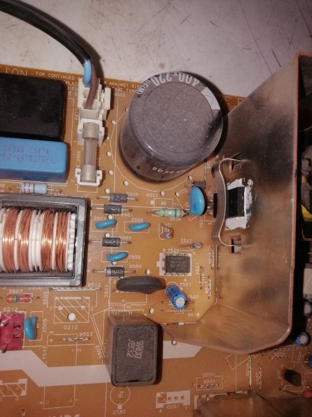

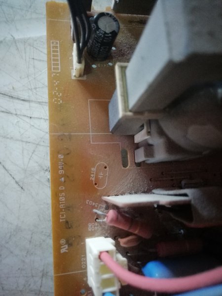

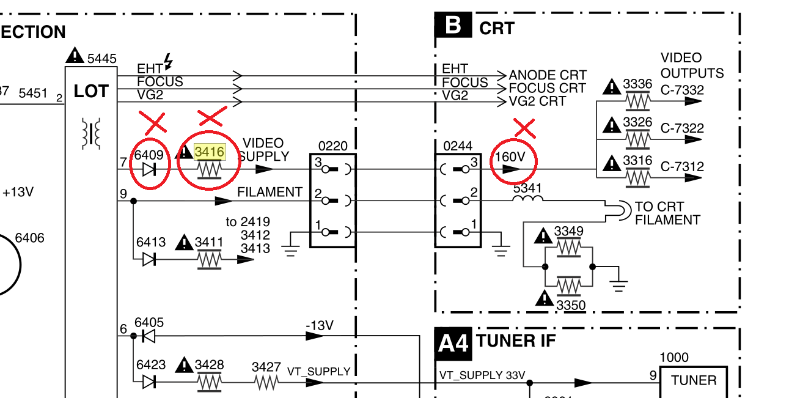

ergoflo
Mensajes: 5
Registrado: Vie Mar 17, 2017 5:30 pm
Re: 20PT329A-55R imagen blanca con rayas brillosas horizontales
Mensaje por ergoflo » Jue Ago 13, 2020 2:10 am

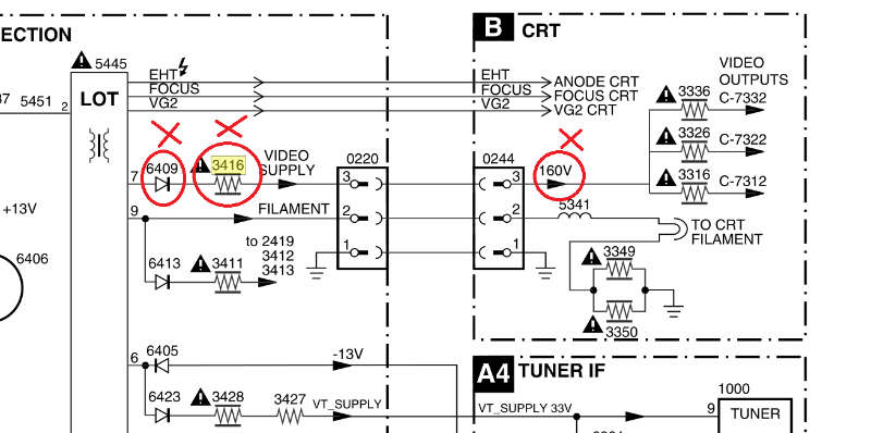

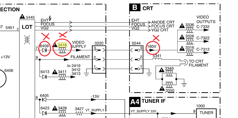

caída abrupta en la tensión para el amplificador de video 180V debido al condensador de 250V/10uF que filtra la tensión.
