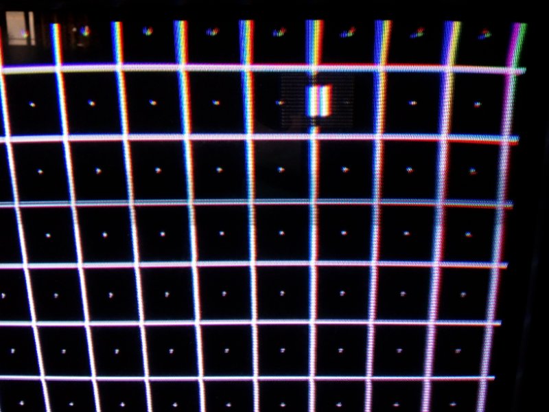

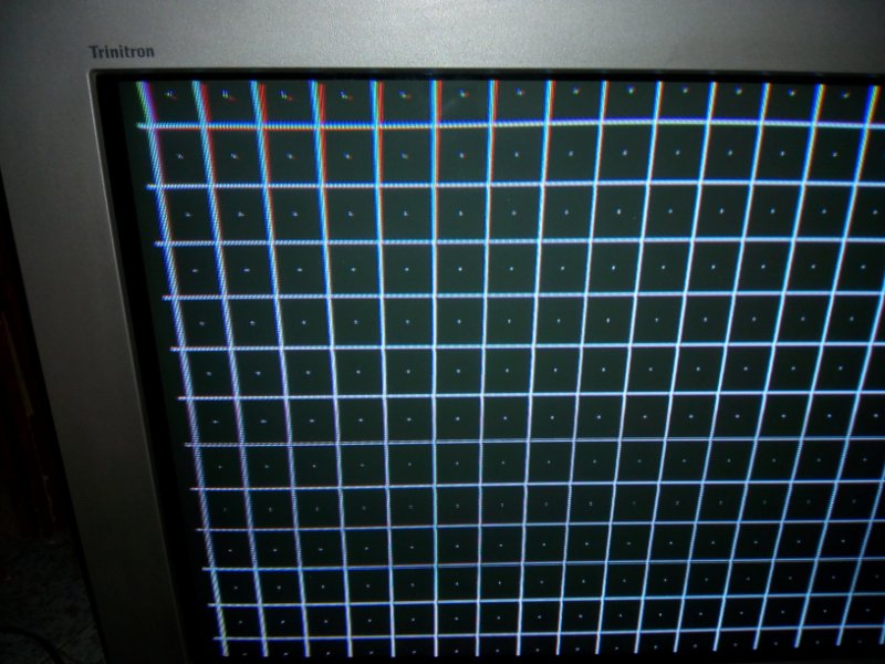

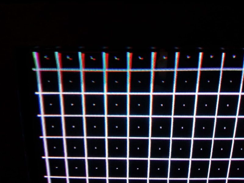

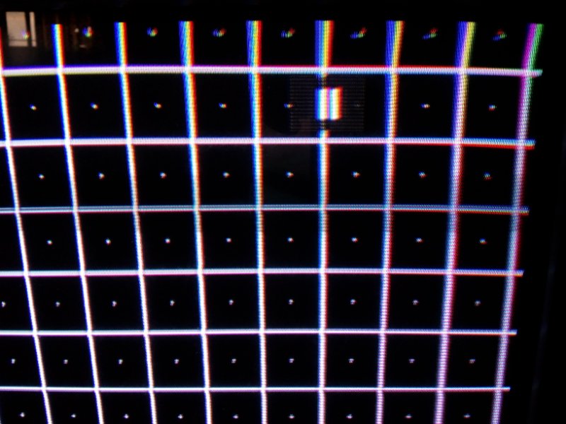

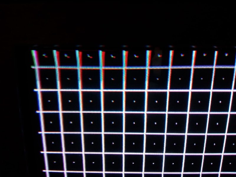

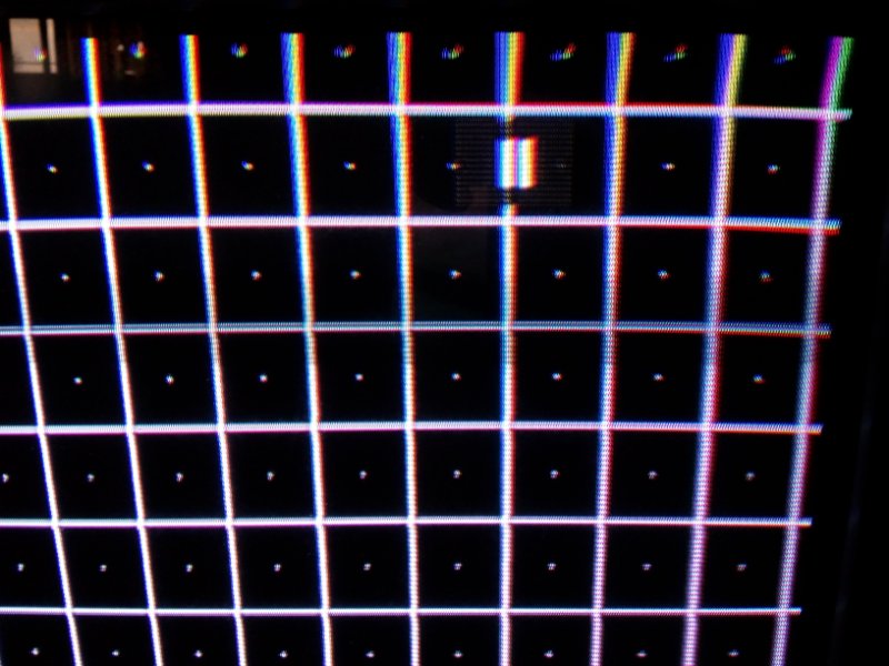

Hola. Consegui este TV y presenta falla mencionada en los primeros centimetros de la parte superior de la imagen. Tiene algun tipo
de correccion? Molesta la vista cuando destiñe el blanco al color rojo, y mas en la parte superior izquierda. Vi que tiene varios ajustes disponibles en el yugo, V.STAT entre otros. Se puede solucionar? Gracias por la info.
							Sony KV-29FS12.. Falla convergencia pureza
