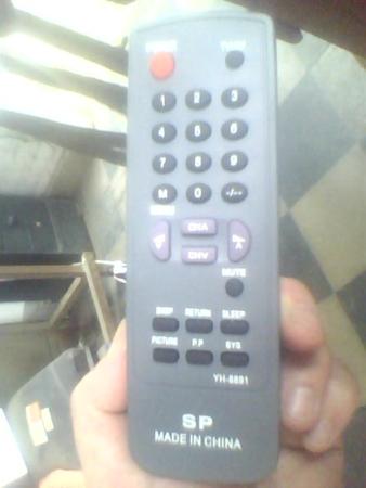

mira no puedo decirte si es o no original, ya que vino con la caja de la placa supongo que si, lo desarme pero no tiene niguna tecla oculta lo que si te digo es que no tiene el codigo que vos decis el control dice YH-8891, SP made in china

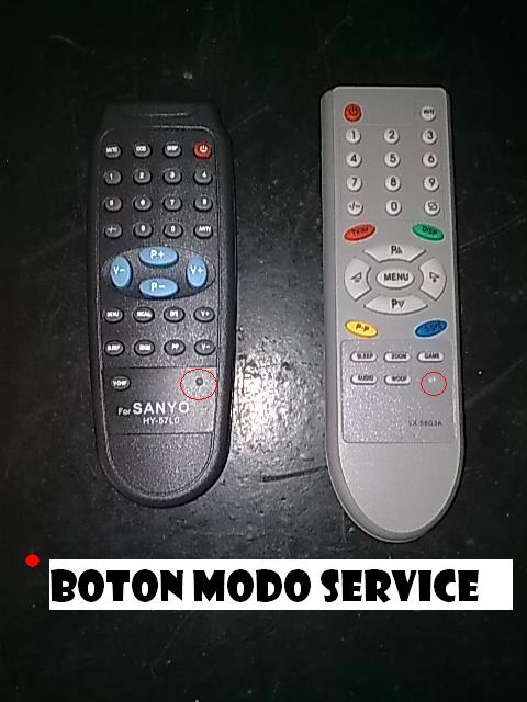

Otra, en el control remoto a tres cuartos de control encontrás un botoncito que deberás presionarlo con algo bien finito y puntiagudo y de esa manera ingresas al modo service.
P.D.: si podes subí una foto del control remoto de esa placa universal, saludos

Mensaje por americano06 » Vie Feb 18, 2011 2:57 pm
Hola, estos son los botones indicados anterioremente y sería bueno que indiques si es uno de estos controles, saludos
dali
Mensajes: 4
Registrado: Mar Abr 20, 2010 10:08 pm
Re: Placa Genérica JHT-8873 - No entra en modo service
Mensaje por dali » Vie Feb 18, 2011 3:38 pm
Hola amigo, ya pove ese codigo, y no funciona, fui hoy a la casa donde lo compro el cliente y estaba cerrado por vaciones, osea estoy en el Horno te mando ela foto del control remoto espero que me puedas ayudar desde ya muchas gracias

jose_diaz
Mensajes: 72
Registrado: Mié Jul 14, 2010 12:06 am
Mensaje por jose_diaz » Mié Jul 02, 2014 11:56 pm
Hola: Dali esa placa Toshiba genérica, el control que lleva es YH-8891, los pasos para entrar MS son los que paso Mauro.
Comenta avances.
