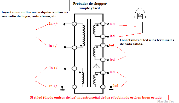

Voy a citar el suiguiente dato:
Transformadores:
* La prueba para detectar bobinados abiertos o cortos entre las diferentes bobinas de cualquier transformador puede realizarse con un ohmetro o medidor de continuidad del multímetro. Pero detectar espiras en corto en sus bobinados resulta un poco más difícil. En el caso de transformadores de fuentes conmutadas (chopper), se puede utilizar el probador de Yugos y Flyback.
Esto también es aplicable a transformadores, drive horizontal, salida de audio y otros. Es necesario desconectar el transformador del circuito y conectar el probador al bobinado de mayor impedancia.
Como armar un probador de flyback: [AQUI]
* Un truco para probar algunos pequeños transformadores de baja impedancia, es el siguiente: Conectar uno de los bobinados a la salida de altavoz de aun pequeño receptor de radio o TV y en otro de los bobinados conectar un LED (Diodo Emisor de Luz). Si el transformador está en buen estado, al aplicar señal, el LED debe encender al ritmo de la señal.
Fuente: http://www.comunidadelectronicos.com
Esto me fue de mucha ayuda y te vendra de 10 para probar el tuyo asi descartas el chopper en caso de estar bien...

Re: Philips 20GX1550/77B stand by intermitente
hace tiempo arme el probador de flay , y no respondió, y lo abandoné, algo debe estar no concordante, o pieza, de valor no real...saludos.
Espero te sirva esta info. Saludos...
- Probador de chopper simple y facil
- Probador de chopper simple y facil.PNG (22.06 KiB) Visto 12608 veces
